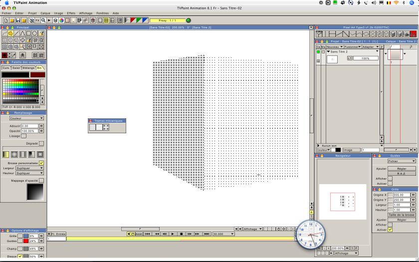

Griser un dessin
Imaginons un dessin au trait genre manga.
J'ai sous la main une boîte à outils "trames mécaniques" et prêtes à l'emploi mais avec comme 1er choix une fenêtre me demandant de préciser l'outil de remplissage voulu et qui sait ensuite le % de gris... ne peut-on pas détourner l'effet "impression"? C'est brouillon je sais mais je vais illustrer cette idée rapidement. Déjà voici une première ébauche...
- trames.jpg (102.25 KiB) Viewed 30028 times
Re: Griser un dessin
le défi est intéressant, à première vue, je pense qu'il faudrait combiner du scriptubik wrote:Imaginons un dessin au trait genre manga.
et des bins (FX-stack) que l'on peut embarquer dans un bouton.
