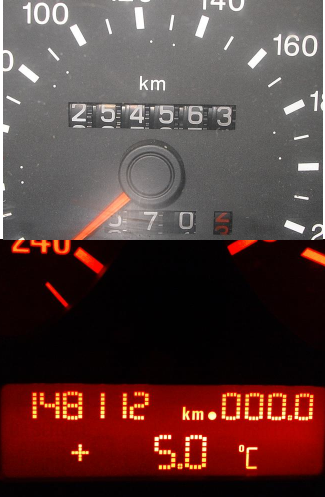

Re: Défilement chiffre (compteur voiture)
jord1o wrote:J'ai une petite question concernant l'animation de défilement de chiffres, à la manière d'un compteur de voiture.
peux-tu être plus précis ?
compteur kilométrique? ... mécanique (à rouleaux, type voiture ancienne)? ou digital (voiture récente) ?
dans le 1er cas, 1 FX_KeyFramer par colonne de chiffres,
dans le second cas, FX_Code Temporel.
tu peux aussi te faire une brosse animée du défilement de 0 à 9 (+ retour à 0),
et l'utiliser pour chaque colonne, en ménageant des paliers à chaque changement.
