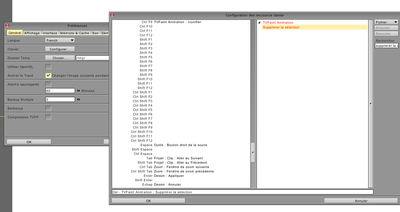

Bonjour ! dans TVP 10.5std, quel est le raccourci clavier pour supprimer la sélection ? (pas le contenu sélectionné, la sélection: tete de mort / carré rouge)
Posts: 2810
Re: shortcut supprimer la selection ?
Bonjour,
Par défaut il n'y en a pas, il est possible d'en mettre un en allant dans Préférences > Général > Configurer
Capture d’écran 2014-09-25 à 11.57.52.png (92.17 KiB) Viewed 21926 times

bonjour thierry et merci.
malheuresement le raccourci n est pas effectif une fois associé. :shock:
Suppr non plus, je suppose que la fonction n est pas effective dans 10.5.7 std w7 ? un bug ?
