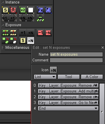

L'autre solution consisterait à créer un bouton perso qui permette de :
• sélectionner l'intégralité de ton calque
• supprimer l'expo des instances de tout ton calque
• mettre une valeur N de ton choix pour exposer toutes tes instances avec une même valeur.
Ce n'est pas trop dur à créer et au pire, tu peux le faire manuellement avec les fonctions de l'animator panel.

Comme tu l'as dit, actuellement, la seule solution de modifier les expos de plusieurs instances est de les sélectionner et d'utiliser le +1 de l'Animator Panel.
Mais il serait encore plus pratique et intuitif de pouvoir directement utiliser les touches +, - et les chiffres du pavé numérique (avec une plus en effet kisscool la selection qui passe directement à l'image clé suivante pour pouvoir la timer dans la foulée si on utilise un chiffre).

Pour ton raccourci permettant de définir l'expo puis de passer à une clé suivante "automatiquement", le fait de définir une expo en tapant directement sur les touches du pad numérique, tel que tu l'imagines, c'est créé un raccourci pour une fonction qui n'existe pas. Avant de penser au raccourci, il faut penser à la fonction en elle-même. :)
Un raccourci ne peut pas exister "par lui-même". Il doit faire appel à une fonction développée et codée.
C'est bien joli de dire "je tape 1 et ça me met une expo / je tape 2 et ça me met 2 expo", mais pour nous, concrètement, ça ne veut rien dire ^^
Mais bon, de toute façon, ce que tu demandes est largement faisable via un panneau personnalisé :)
(Enfin, sauf pour la partie qui permet d'aller à une autre clé, vu qu'on a trouvé un bug alacon qui fait qu'on ne peut utiliser ni raccourci clavier, ni bouton personnalisé... :| )
Ok je pige mieux! Une fonction est créée puis ensuite on choisit comme on le sent si on met un raccourci dessus ou non, avec à votre appréciation les raccourcis par défaut.
Ca faisait partie de mes remarques de "trucs qui seraient sympa de base et qui n'écrasent pas d'autres fonctions". Par contre du coup il n'y a pas de fonction pour dire à une expo "tu prends telle valeur", non? On ne peux qu'ajouter ou retirer des expos (+1 ou +N, -1 ou -N) si je ne me trompe pas. C'est peut-être une idée, et ça me permettrait de résoudre mon histoire avec un bouton (puisque du coup c'est impossible en l'état de lui dire je tape sur 9 tu prends la valeur 9 il me semble, je peux lui dire je tape sur N et tu me mets +N ou -N par contre). Et j'ajoute ensuite que j'avance d'une clé (quand le bug sera résolu c'est bien ça?).
Moi je me fais mon panneau c'est prévu :)

NathanOtano wrote:... Par contre du coup il n'y a pas de fonction pour dire à une expo "tu prends telle valeur", non? On ne peux qu'ajouter ou retirer des expos (+1 ou +N, -1 ou -N) si je ne me trompe pas. C'est peut-être une idée, et ça me permettrait de résoudre mon histoire avec un bouton (puisque du coup c'est impossible en l'état de lui dire je tape sur 9 tu prends la valeur 9 il me semble ...
à mon avis, c'est pas trés compliqué à faire avec un petit script,
sinon, moi j'ai parfois utilisé un custom button que tu peux reproduire facilement et qui pourrait faire ton affaire :
tu empiles simplement ces 4 commandes :
Code: Select all
Layer: Exposure: Remove All
Layer: Exposure: Add multiple ...
Layer: Exposure: Remove single
Layer: Exposure: Go to Next Instance
à ajouter dans ton Animator Panel, et à assigner à une hotkey.
8)
pour ce qui est de la navigation instance par instance, il y a belle lurette que j'ai assigné
mes flèches gauche / droite à [Go to Previous Instance] / [Go to Next Instance],
c'est ce que j'utilise le plus (à 99%) dans mon workflow,
quand je veux naviguer en "frame to frame", j'utilise les mêmes flèches gauche / droite
mais en maintenant la touche Ctrl, mais en fait, je ne l'utilise presque jamais, je préfère
dans ce cas scrubber à la mano (sur la timeline, ou avec l'outil "main").

Oui en effet ton panneau personnalisé c'est du génie haha :3 bien géré. du coup si je me débrouille en multipliant les "add one exposure" je devrais pouvoir ne pas avoir à rentrer de valeur et gérer ça en raccourci avec mes chiffres.
Oui moi aussi du coup j'ai mes raccourcis pour flipper de clé en clé, mais bon je me dis qu'une interface en glissé c'est encore plus pratique.
