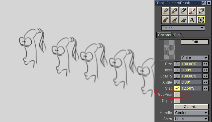

Voiçi une p'tite image:
-Donc le 1er c'est le dessin
-Ensuite la brosse sans lissage
-Avec lissage (le dessin est déja un peu flouté donc c'est pas top, j'avais pas ce prob avec Aura)
-Reprise de la brosse précedente (déja lissée donc) en brosse et donc re-lissage
-etc..etc..etc
Normalement sous aura (ou même sous photoshop), quand on prend une brosse, hé bé on a le dessin tel qu'il est... la, il est toujours altéré donc je pige pas d'ou ca vient, si c'est un bug ou si c'est moi qui m'y prend mal.
voila..toute aide est donc bienvenue :)

Post by Hervé »
Salut John
Tu as quelle version de TVPA ?
Peux tu faire une capture du panneau de la custom brush ? (clique sur la barre de déplacement et en même temps sur la touche G pour capturer une fenetre dans une custom brush)
John wrote:Normalement sous aura (ou même sous photoshop), quand on prend une brosse, hé bé on a le dessin tel qu'il est... la, il est toujours altéré donc je pige pas d'ou ca vient, si c'est un bug ou si c'est moi qui m'y prend mal.
OK, je vois, décoche l'option "Subpixel".

Post by Patrice »
Salut John,
Lorsque la paramètre "Lissage" est activé, il est possible de dessiner entre 2 pixels est augmente la précision des tablettes graphiques.. Suite à un travail récent sur les poignées des brosses personnalisées, ce bug est apparu. Il sera corrigé dans la prochaine version de la démo.
L'option de lissage dans les brosses personnalisées n'est utile que pour les brosses de tracé. Si tu n'utilise ta brosse que pour déplacer une partie de l'image, tu n'as pas besoin d'utiliser l'option "lissage".
De plus, si tu utilise toujours la même brosse, je te conseille de la sauvegarder dans le bin du panneau des options (Lorsque tu tiens la brosse, clic gauche dans le bin pour sauvegarder puis clic gauche dessus quand tu veux la réutiliser ultérieurement).
