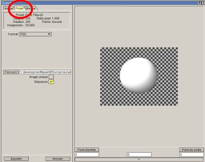

Tu as l'option "séquence" dans l'export de projet PSD (cf. image ci-jointe). En cochant cette case, toutes les images de ton projet seront enregistrées séparément dans un fichier PSD.
Sinon tu peux écrire un petit script qui enregistre chaque image en projet PSD :wink:

Est-ce que pour l'export de ta sequence ou de ton image en PSD, tu es bien sous l'onglet "projet" comme dans le screenshot de Patrice ?
