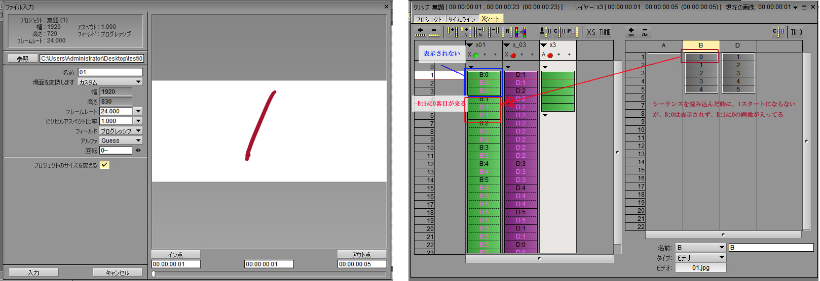

Xsheetバグ
Post by dai66 »
XSheetを0からではなく、1から始めるスクリプトを適応します。
その後、シーケンスを仮に1から5までの連番を読み込むとします。
XSheet上には0から4までの番号が割り振られます。
正確には1から5と表示されなければならないはずですが、表示が間違っている。
添付画像のような結果になります。

dai66
Posts: 2
Joined: 29 Mar 2013, 14:52
Re: XSheetについて
Post by dai66 »
TvPaint Animaiton
Professional Ver.10.0.17
Windows7 64Bit
CPU Intel(R) Xeon(R) W3680 @3.33GHz 3.33GHz
RAM 16GB
GPU Nvida Quadro Fx 1800 Ver8.15.11.9038
Wacom Intios3 Ver.6.3.3-4
Scriptは以下にあったもの。
http://forum.tvpaint.com/viewtopic.php? ... ame#p56617" onclick="window.open(this.href);return false;
以上
よろしくお願いします。

dai66 wrote: Hi,
I used Hervé's "Change Xsheet startframe" George script on TVPaint Animation Pro 10.0.17.
I wourld like to add a sequence "start frame 1" ; numbering 1-5, however it was added numbering 0-4 like this.
Is it a technical problem ?
Could you assist me for a method of settlement ?
Thank you.
