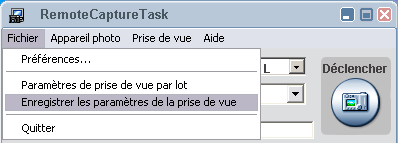

pour ma part, je m'en suis sorti en procédant de la manière suivante :
(sous PC) dans ZoomBrowser avec l'outil "Prise de Vue à Distance" (Remote Capture Task)
j'ai réglé mon apn en mode Manuel, avec des valeurs standards pour le diaph. et la vitesse, (genre 4.0 et 1/25),
puis "Enregistrer les Paramètres" (voir Image2) et Terminer.
aprés avoir fermer/quitter ZoomBrowser, (je crois me souvenir que j'avais également mis physiquement
la molette du choix de mode de l'appareil sur "Manuel"), je lance TVPA et là, enfin,
l'ouverture des Video Grab et Settings panels fonctionnait convenablement. 8)

ZigOtto wrote:pour ma part, je m'en suis sorti en procédant de la manière suivante :
Merci Zigotto, nous preconisons la même chose ici, à savoir que le problème vient surement de réglage de l'APN (enregistrés à sa dernière fermeture) qui sont pas compatible avec l'interface du soft au lancement de l'outil de capture.
