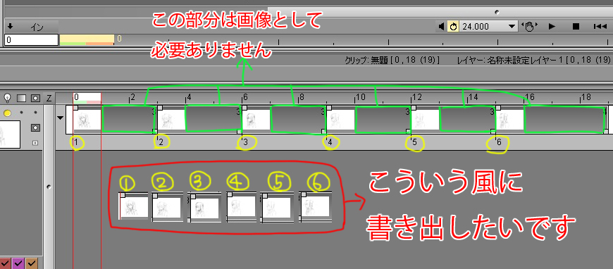

インスタンスの頭の一枚を連番として書き出せないでしょうか?いまだと三コマ打ちの場合、同じ絵が三枚づつ出てくるので困ります。頭の一枚だけ連番で欲しいのです。

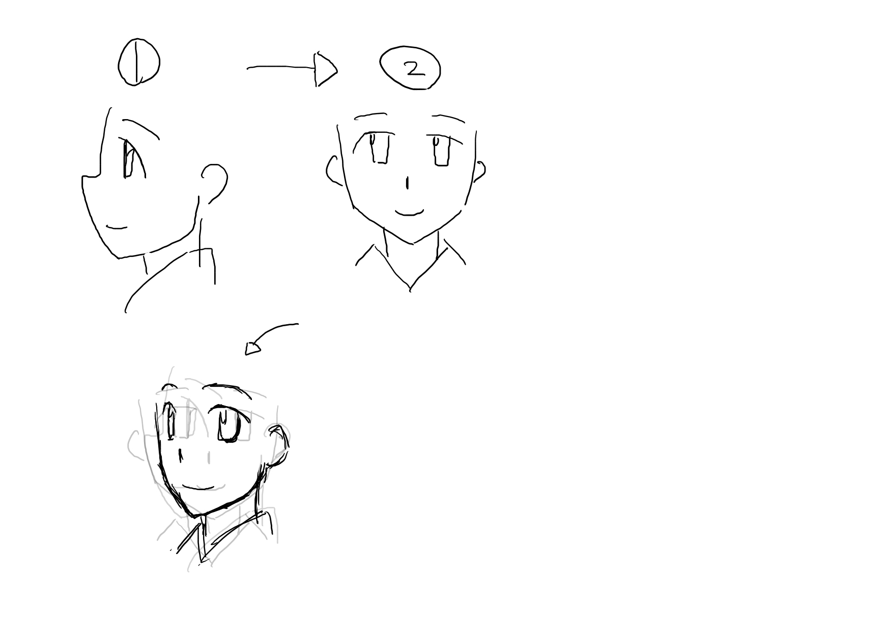

デッサン割り
主に中の絵を1から考えて書かなければならないものを言います。
例えば振り向きです
*画像1
このように、原画の1と2が全く違う絵で間を描かなければならない場合に
動画では間の顔をラフで描くなどして1から考えなければなりません。

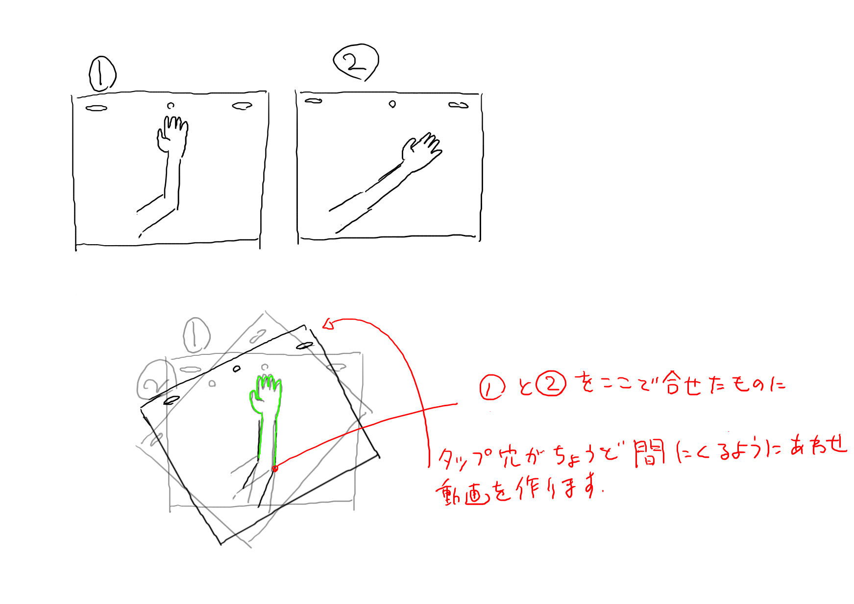

タップ割り
タップ割(線割りとも言います)は原画と原画を合わせて間の線を描くことを言います
例えば腕を振る動作や少しだけ体が動くなどの時です
*画像2
このようにただ平面的な動きだったり少ししか形が変わっていないときなどは
わかりやすい所(例であれば肘)やタップ穴などを基準に原画の絵を重ねて、その上から動画を両方のタップ穴の間に合わせます

画像2*タップ割
画像2*タップ割
画像1*デッサン割
画像1*デッサン割

文字だけだとわかりにくいとの事で、説明の画像を追加します。
同じ絵は何枚も必要ありません。
必要な絵だけ書き出したいのです。

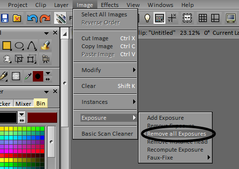

Maybe can you use the "remove exposure" option before exporting ?
