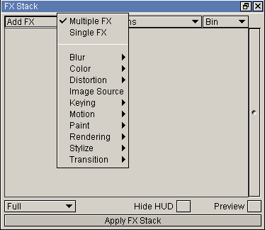

chépa... vu qu'effectivement il ne va dans aucun des tiroirs existants du stack,
yaka le laisser solo comme une catégorie à lui tout seul,
si l'on respecte l'ordre alphabétique, ça donnerait ça : (voir image)
... ou alors, ajouter une branche "misc", dans laquelle on pourrait caser "Image Source",
ainsi qu'éventuellement plus tard d'autres effets "hors catégorie" qui pourraient voir le jour...
who knows?...
. 8)

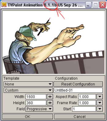

ubik
Posts: 335
Joined: 25 Feb 2006, 15:00
où ça où ça disait la grenouille
Post by ubik »
oui mais où trouve-t-on ce numéro de 1.1b dans le menu aide car je ne vois que 8.1 FR pour la version de TVP avec de magnifiques feux d'artifices?
il m'est avis que tu dois être en retard de 2 ou 3 updates ,
là, entre autre (au démarrage),
ou encore là, (about title window),
... ça me fait penser qu'il faut que j'update moi aussi ... 8)
