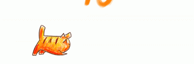

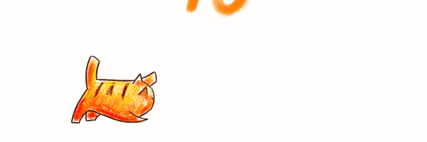

Exemple : Dans le cas présent, mon projet conteanit plusieurs calques, dont un réservé à la couleur du chat.

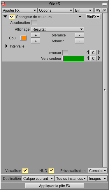

Tout d'abord, je me positionne sur le calque contenant les images à modifier. Puis, j'ouvre la pile FX > couleurs > et utilisé le FX "Changeur de couleur" :
(ilfaut cliquer sur les carrés pour faire apparaître un curseur avec un point d'interrogation qui t'indique alors que tu as la possibilité de choisir n'importe quelle couleur à l'écran).

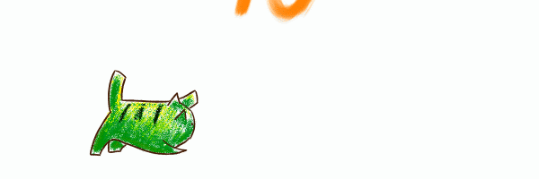

Tu peux aussi déplier les intervalles en-dessous pour jouer sur les nuances et obtenir un meilleur résultat : Ensuite, tu n'as plus qu'à configurer la destination "Calque courant" > "Toutes les instances" > "Têtes" (très utile si tu travailles en images doublées). Enfin, clique sur "appliquer le FX".
Bien sûr, il est conseillé de mettre les couleurs sur de calques différents, pour éviter que les FX altèrent d'autres couleurs.
