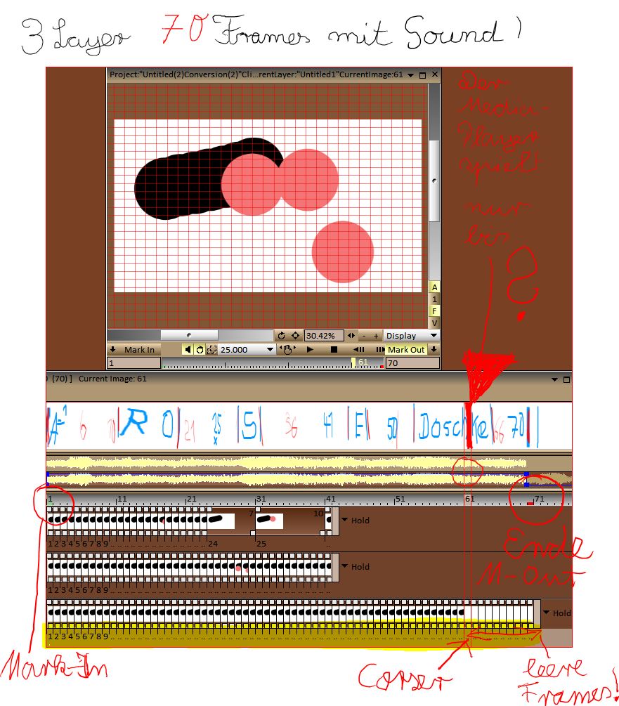

Fehler gefunden.Version 10.07 :D Welchen?
Ich kürze (Versuch)
Export xx.avi Internal, MJPEG 100%. Jetzt wie empfohlen.
Tonlänge = 190 Frames, Bildlänge 120Frames. Tonformat = 48 kHz. Der Corser steht bei Frame 61.( Zufall)
als "Clip" Exportiert. IN-Punkt Frame 0 / Out Frame 100 - gesetzt.
Einstellung :
No Alpha, mit Background. Pixelaspekt ist 1.333 1440 x 1080p. Mit Sound. Export vollzogen, Projekt schließen.
Die exportierte Datei wieder importieren!
Bei Play in TVPAP ist der Ton nun kurz vor Frame 100 einfach abgeschnitten. TV Paint stürzt hierbei ... nicht mehr ... aber ab! :mrgreen:
Der Mediaplayer hört mit Play bei ca. dem 61 Frame auf. Der Absturz des M-Players bleibt.
ACHTUNG, Bug ?.
Letzter Versuch den Corser in dem Layer von TV Paint vor dem Export auf Frame 0 setzen, Exportieren, TVPAP 10 spielt dann alles ab.
Der Mediaplaye kann diese Datei wieder nur fast bis Ende abspielen. Aber Absturz bleibt mit " (Keine Rückmeldung) "
Getestet am 23.06.12 ich weiß nicht recht weiter. Herzlichst Roselle2 Grammatik verbessert. 30.06.12

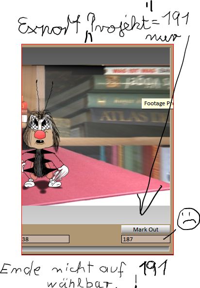

Hallo an Sir Dir Eric Scholl :?
Hier noch ein Test. Bei : "Projekt Export" kann ich die Mark In und Out, nicht auf die korrekte Länge von 191 Frames einstellen! Siehe Bild. Da geht es nur bis 187. :cry:
ExportProjekt-191länge 187-2.JPG (47.95 KiB) Viewed 89287 times
Bei: " Clip Export " ist das Erfassen aller Frames, mit In und Out, möglich! Siehe Bild.
Woran liegt das? Genauer kann ich den Fehler nicht beschreiben. Frage: soll man den Film eher als "Projekt" oder als "Clip" Exportieren ?

Eric Scholl
Posts: 1303
Joined: 04 Apr 2011, 14:40
Re: Aufgefallen: Verhalten von TVP-AP 10xx unter Win.7 64Bit
Post by Eric Scholl »
Roselle2 wrote: Es ist Normal, der Clip exportiert ohne MarkIn MarkOut ( standardmäßig ) und der Projekt exportiert mit MarkIn MarkOut.
Aber ob es ein problem ist, du kannst auf der MarkOut Buttton in der Clip Export Panel clicken. Es wird der MarkOut für diese export stellen.

Aber zu MarkIn und MarkOut. Du konntest es nicht verstehen? Also:
Bei Export "Clip", ist die länge korrekt wählbar. Du meinst es ist nicht notwendig bei "Clip Export" den In und Out Punkt zu setzen, da geht es automatisch?
Bei Export "Projekt" sind es, auf dem Layer 191 Frames, aber im Exportfenster sind es nur 187 Frames. :cry:
Um alle Frames Exportieren zu können, muss ich den Outpunkt im Projekt-Layer nach hinten verschieben.
Statt MarkOut bei Frame 191 setze ich ihn im Projekt im Layer erst bei 211. Dann ist im Exportfester die Länge des Clips wieder korrekt auf 191 wählbar. :roll:
Ich ruf hier mal Animark auf, lieber Animark, kannst Du es Eric erläutern? Du kannst das doch so toll. Ein Riesenlob gebührt Dir dafür! :mrgreen: :D :lol: :x , allerdings, nur wenn Du meine Fehleransage verstehen kannst. Was ich hoffe.
Ich finde es so jedenfalls irgendwie nicht richtig. Ich sag DANKE SEHR, Gruß Roselle2

Gern, ich setze bei Export "Clip" den MarkIn auf : Frame 1
"Clip" den MarkOut auf : Frame 191 ( Ende)
Im TVP Projekt, beim längstem Layer den MarkIn auf das Frame 1
den MarOut auf das Frame 191. Damit ist es beidemale Identisch.
Der Soundteil ist aber länger als das Projekt, ich habe- siehe Bild - das Tonende nun angepasst. Der Mediaplayer ist der Tester.
Soweit zu meinen letzten Test.
Roselle2

Diese Nachricht nun extra hier. Der Layer( oben im Bild) zeigt meine Test- Projekt.
Nach dem obigen Schreiben an Dich hab ich im TVP Technickforum, mit Übersetzen, weitergesucht, nach Soundprobleme.
Dem Tipp dort, dass man mit dem K-Lite Codec Pack 64 Bit, gute Erfolge erziehlen kann, folgte ich.
Liber Eric, :wink:
ich hoffe ,dass Du dieses verstehen kannst. :mrgreen: Dass ich sofort eine Verbesserung sende, wenn es besser wird.
In jedem Test kommen Dinge vor, bei denen ich ein Fehlverhalten vermute. Im Nachinein finde ich jedoch meist doch eine Erklärung dafür.
Tut mir leid, aber die Übersetzung aus dem Handbuch ist für mich immer noch zu schwer.
Den Resttext hab ich hier gelöscht, er hilft niemandem.
Euer vorgeschlagener K-Lite Pack 64Bit half mir. Die Installation von Soundcodecs AC3 mit der Systemsoundreparatur. (Kann ich jetzt auch empfehlen) :!:
Damit wurden bei mir 4 Fehler gefunden.
Das Programm bessert nach Abfrage und der Bestätigung mit OK, die Fehler aus und.... Alles ist wieder OK .
Aufgefallen ist mir noch folgendes:
im Soundlayer ist, mit Rechtsklick, ein Offset Fenster. Der Einstiegspunkt steht - defoult- auf - 0,39 ?? das kann nicht richtig sein.?
Stellt man den auf 0,0 , rutscht der Sountrack 11 Frammes vor. So ist der Ton mit dem Frame nicht mehr synchron.
Ich musste den Bildlayer dann auch auf Frame 11 setzen. Das ist noch etwas Ungereimtes für mich.
Lieber Eric :roll: Danke nochmals, aber nun bist Du entlastet. Das mit dem Offsett müßte man mir mal erläutern.
Ich grüße mit, TV Paint Animator 10 macht trozdem einen Riesenspaß. roselle2 :lol:
