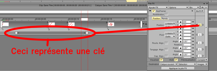

Bonjour AIRV,
Ces boutons passent d'une instance à l'autre uniquement depuis la version 10 de TVPaint.
Si tu as une version plus ancienne du logiciel, ces boutons te permettent de naviguer entre les clés que tu as placé pendant la configuration d'un FX.
Clés FX.png (60.15 KiB) Viewed 25238 times
