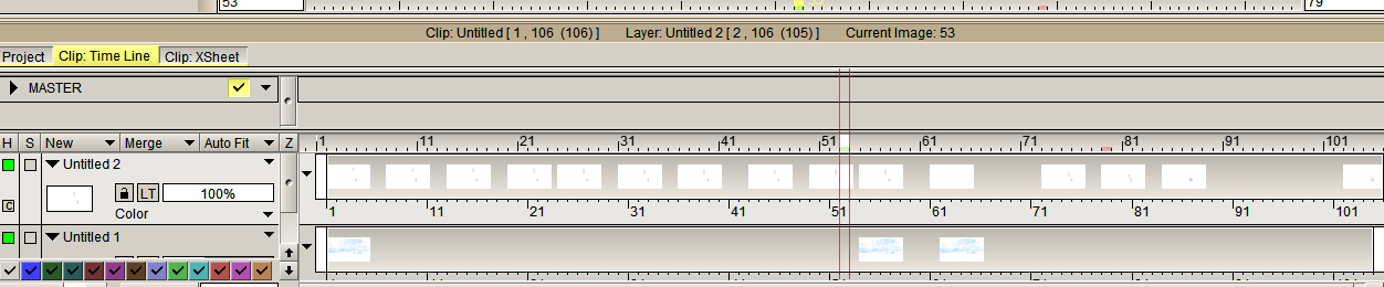

(Hab mal nen screenshot beigefügt.)
Meine beiden Layer sehen aus irgendwelchen Gründen nicht so aus wie ich sie kennen gelernt habe. Es fehlen die kleinen Anfasser in den Ecken, mit denen ich die einzelnen Frames verlängern konnte.
Beim unteren habe ich bewusst nen image layer erstellt. Aber irgendwie hab ich das Gefühl, dass beide Layer nun Image layer sind.

2. click auf Z und zieh mal - das ändert die horizontale Darstellung, irgndwann sind die Anfasser sichtbar. Unter "Auto Fit" findest du diverse default-Zoomstufen.
