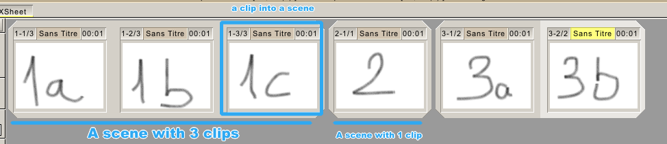

*dans un nouveau clip (il va ouvrir la vidéo au sein de ton projet mais dans un nouveau clip. Un clip est un ensemble de calques, d'instances et d'expositions (ta timeline avec tes calques en gros). Le clip est un élément qui compose le projet, qui s'affiche en réalité sous forme de storyboard :
scene clip.png (44.25 KiB) Viewed 9769 times
Tu obtiens ce mode de vue en allant dans l'onglet "projet" de ta timeline.)
