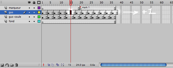

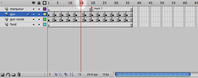

fonctionnement de flash :
lorsque je clique sur une cellule image dans un calque et que j'active l'incrément d'image :
le calque entier est incrémenté d'une image, comme sur TVP :
Mais flash permet aussi en cliquant sur l'en tête de timeline et en activant l'incrément d'image :
d'incrémenter tous les calques du projet (et les curseurs) qui se trouvent en-dessous
ce qui est très pratique pour faire varier le temps d'exposition au cours du projet :
Existe t-il quelque chose de similaire sur TVP ?

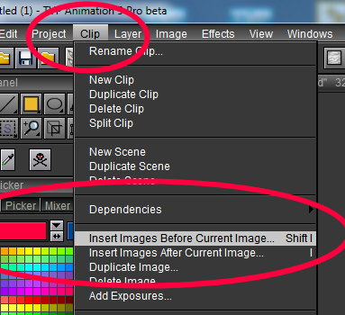

Dans les menus déroulant "Clip->Ajouter des images..." les images sont ajoutées dans tous les calques
Dans les menus déroulant "Calque->Ajouter des images..." les images sont ajoutées dans le calque courant

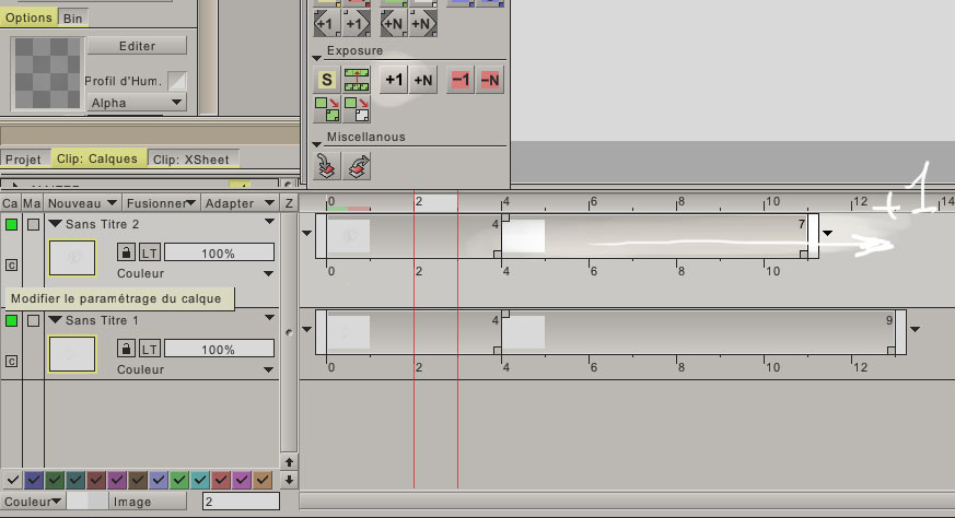

Si des calques sont sélectionnés et que tu déplaces la poignée ( petit carré ) en début et en fin d'image, la prévisualisation ne montre pas le changement dans les autres calques mais quand tu relaches, la modification est appliquée sur toute la sélection.
Hervé ADAM, TVPaint Team
Re: Repères d'image
Quant à la queue d'instance tirée, ça ne marche que si les instances des différents calques sélectionnés se terminent à la même image.
Si je suis ton 2ème screenshot, les premières instances des calques 1 et 2 peuvent être étirées en même temps (si les calques sont sélectionnés, of course ^^)

Ca je sais répondre... avec la même image que deux posts plus haut... dans le menu c'est trois lignes plus bas ( delete image en anglais ) 8)

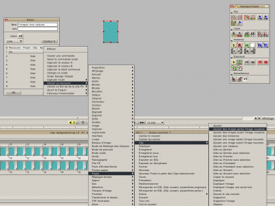

Sinon, c'est toujours comme d'habitude pour les boutons :
-On ouvre un nouveau tool bar ou on rend éditable l'animator pannel (clic droit => editable)
-On ajoute une action
-On met un nom
-On ajouter des infos si nécessaire
-On choisit son icône dans la liste ou on prend l'outil courant comme icône (cela marche bien sûr avec une brosse découpée préalablement)
-On clic sur le bouton "Fin"
-On choisit sa fonction dans la liste.
Dans ton cas, il faut aller dans : Choisir un raccourci => Projet => Clip => Ajouter des images après l'image courante (ou avant l'image courante ou bien rajouter des expo).

Post by chatbraque »
Merci très !
("clip" est dans "projet" = logique… mais voilà ce sur quoi je butais)
… c'est vraiment génial de pouvoir se bricoler ses propres boutons !
C'est long et parfois déroutant d'entrer dans TVP… mais très enrichissant de se donner "la peine".
(j'ai encore du boulot)
… en revanche, je vois bien le raccourci pour supprimer des images, mais pas celui pour supprimer des instances ?
A+
Re: Repères d'image
Y'a pas (à moins de me tromper), mais bon, d'un côté, il suffit de cliquer plusieurs fois sur le bouton pour supprimer l'image =)

chatbraque wrote: … en revanche, je vois bien le raccourci pour supprimer des images, mais pas celui pour supprimer des instances ?
A+
Il n'y en a pas, mais c'est possible en deux temps, en sélectionnant l'instance et ensuite en supprimant l'image.
Dans l'éditeur du clavier, il faut assigner une touche sur "Calque: Exposition: Sélectionner" ensuite choisir "Projet : Clip : Supprimer l 'image" et appuyer sur assigner en maintenant la touche CTRL enfoncé.
En faisant ça, les deux fonctions seront associées à la même touche.
