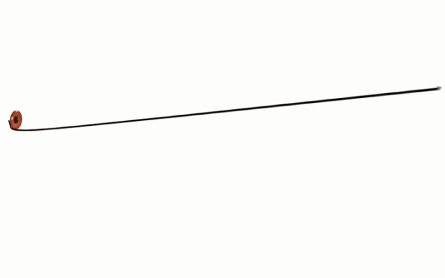

yaya wrote:... En, fait je suis en train d'animer un funambule et j'aimerais que le fil se courbe au fur à mesure de ses pas...
ah ok, je vois mieux maintenant !
alors oui, dans ce cas, une interpolation peut se justifier, perso j'utiliserais le rotospline avec l'effet "add border" (border only) empilé par dessus,
avec un calque stencil (ou une selection) pour virer la partie inutile, et quelques clés seulement (3 au minimum), ça peut le faire à moindre frais :
clicque sur le Gif ci-dessous et laisse tourner la boucle pour voir l'anim test :
:wink:
