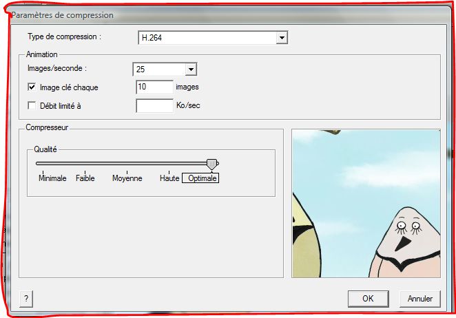

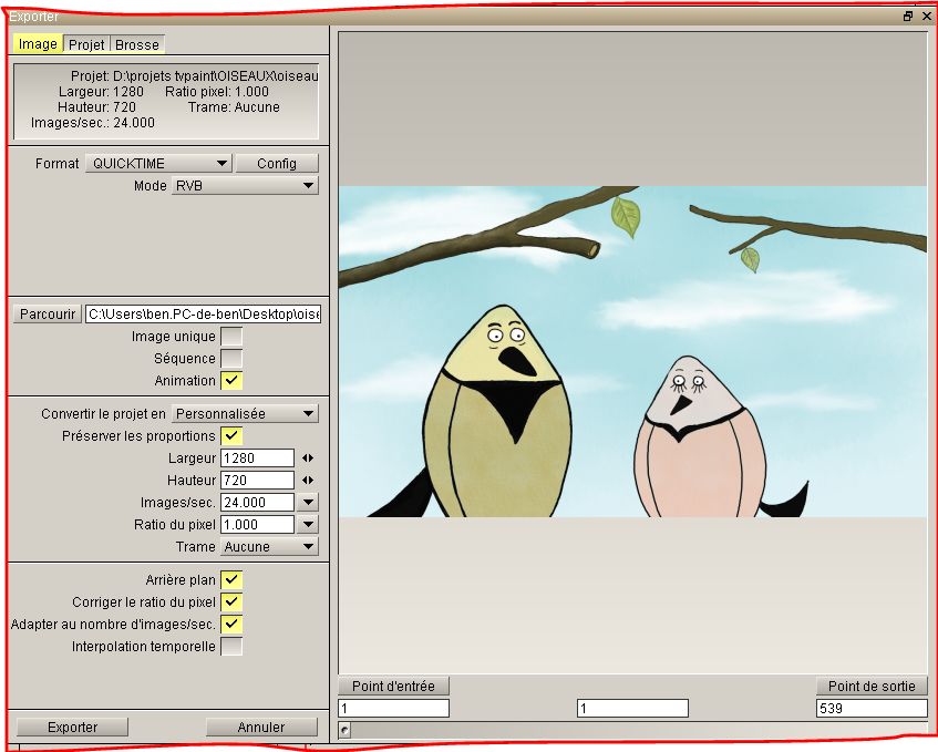

Re: format export
peux-tu m'envoyer un screenshot du panneau d'export et des options de configuration du h 264 ? =)

Re: format export
Post by leonlecame »
Voilà. Enfin j'éspère.
Re: format export
Dans les options Quicktime : Décoche l'option "image clé toutes les..." et mets en 24 fps, et non pas en 25
Dans la fenêtre d'export, tu peux éventuellement décocher l'option "adapter au nombre d'image/secondes"
En tout cas, le résultat semble sympathique =)
