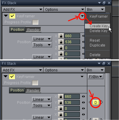

ah oui, pour créer une clé, 1 clic sur la petite flêche en haut à droite de ton FX (voir image, en haut),
ou, 1 clic sur le bouton [C] à coté les valeurs que tu veux animer, (ici,position = X, Y, Z), il va s'éclairer,
(en jaune) avec un D remplaçant le C (voir image, en bas), [D] pour "Delete",
car en re-cliquant dessus, tu supprimes la clé.

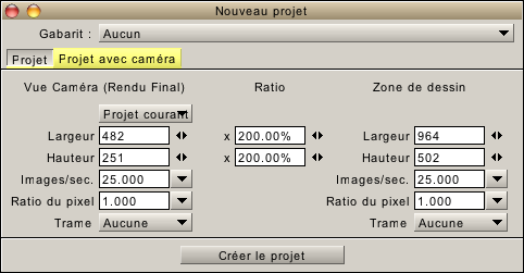

-Ouvre un autre fichier MAIS choisis un fichier avec un rendu caméra. La partie de gauche correspond à la résolution finale avec mouvement de caméra, la partie de droite correspond à toute la zone de dessin.
Si tu veux faire un travelling horizontal, je te conseille d'augmenter le ratio de la largeur de 300% et celui de la hauteur à 120%, histoire d'avoir quelques marges de sécurité.

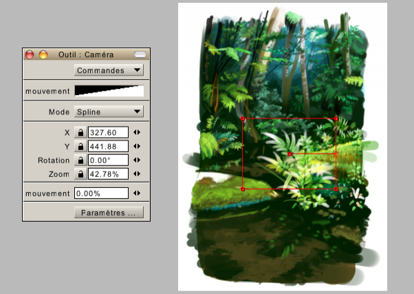

-Tu vas utiliser l'outil caméra qui se trouve dans le panneau principal : clique sur l'icône avec la caméra (tu en verras alors les options dans le panneau "Outil").
-Là, tout simplement, clique sur ton espace de travail. Un cadre rouge va apparaître. Ce cadre sera la résolution finale de ton projet.
-Ensuite, tu déplaces ton cadre rouge là où tu veux que le travelling commence, en cliquant sur son centre.
-Pour définir la fin du mouvement, clique à nouveau sur le plan de travail : un autre cadre apparaîtra.
-Là, pareil, déplace ta caméra depuis son centre pour la positionner où bon te semble.
-Toutes les options relatives à la caméra se situent dans le panneau "Outil"
A savoir : il n'y a pas besoin de se déplacer dans la timeline (comme dans le keyframer) pour modifier la durée du mouvement de caméra. Il dure automatiquement aussi longtemps que le clip dans lequel il se trouve. Si tu veux modifier certains aspects, tout se situe dans le panneau montré plus haut (plus d'explications dans l'Appendice).
