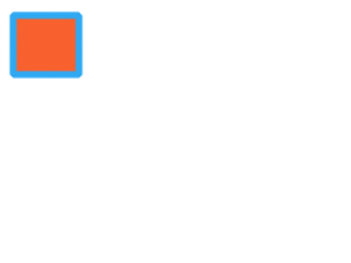

Bon, reprenons étape par étape.
Tout d'abord, tu as une animation avec un carré qui bouge :

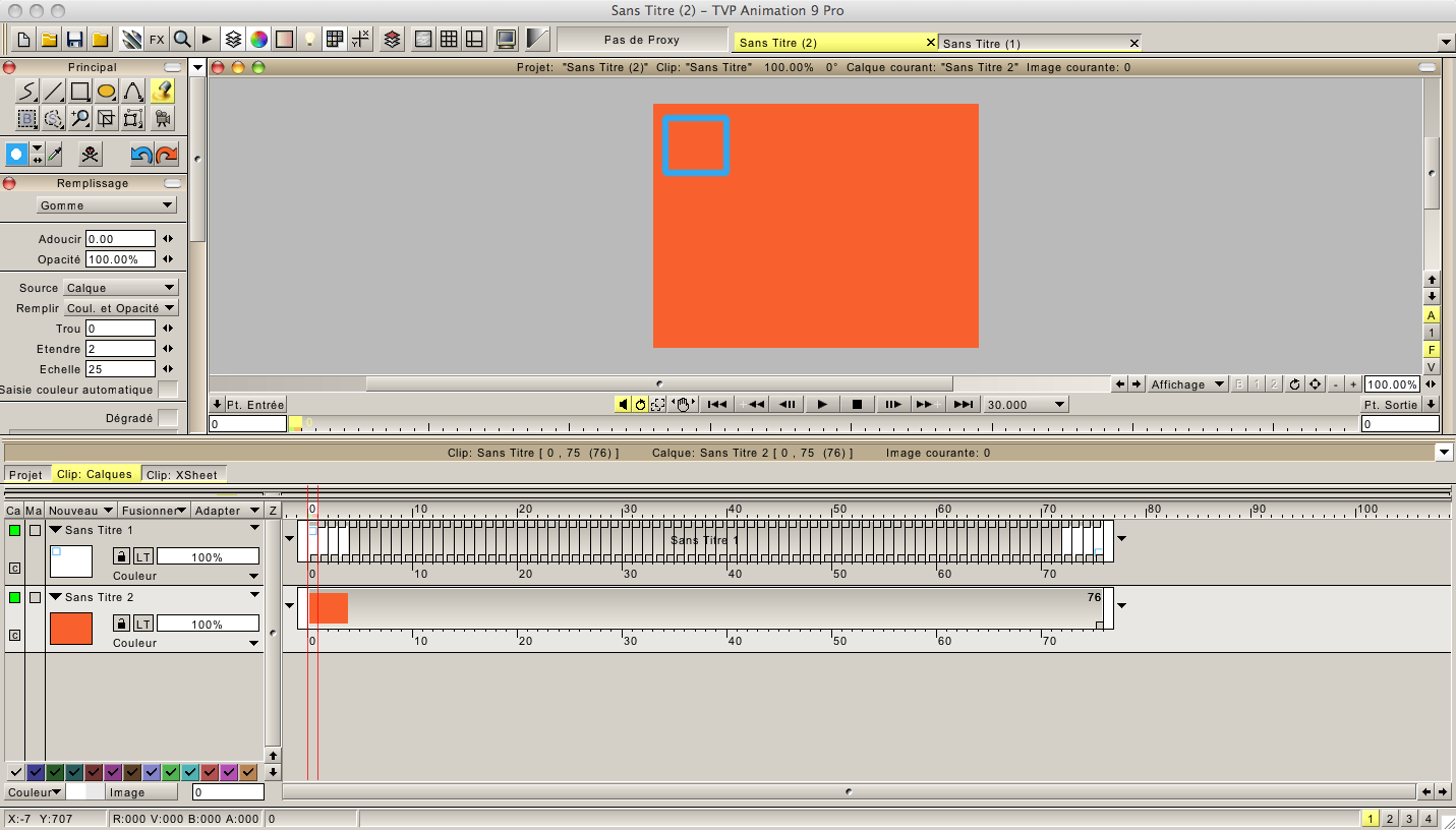

Tu vas créer un calque en-dessous de ton animation. Ce calque contiendra la couleur, que tu appliqueras avec le pot de peinture. Pour le moment, tu n'ajoutes qu'une seule instance qui devra être de la même longueur que le reste de l'animation :

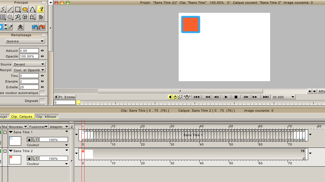

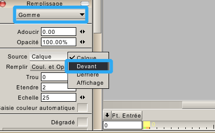

Là, tu vas dans les options du pot de peinture. Tu le mets en mode "Gomme" et tu choisis comme source de référence le calque situé au-dessus (devant)

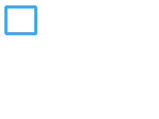

Là, tu effaces dans une partie du papier où tu es sûre qu'il n'y aura à aucun moment le carré qui passera dans cette zone (sinon, le carré ne sera pas colorisé). Dans mon cas, j'ai effacé le surplus dans la zone en bas à gauche. Bref, du coup, tu obtiens ceci :

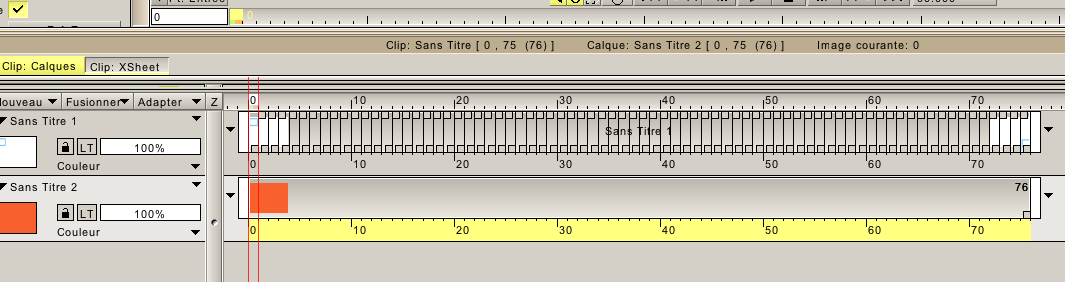

A ce moment là, tu fais "Undo", de manière à annuler la dernière action que tu viens de faire (il y aura alors à nouveau de la couleur partout). Tu sélectionnes toutes tes images, de manière à ce qu'elles soient surlignées en jaune et là, tu fais "Entrée" avec ton clavier. En fait, TVP Animation retiens le dernier "clic" que tu as fait, de manière à pouvoir le rappliquer en série.
Et là, une série d'image va alors se créer. Et tu obtiendras ceci :
