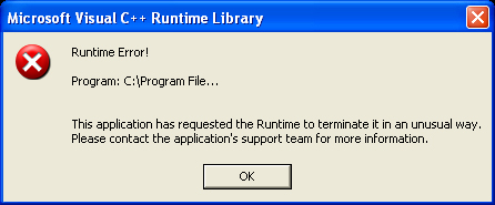

En exécutant TVP Animation 9.5, je tombe à chaque fois sur le message d'erreur que voici :
Mirosoft Visual C++ Runtime Library
Runtime Error!
Program: C:/Program File...
This application has requested the Runtime to terminate it in an unusual way.
Please contact the application's support team for more information.

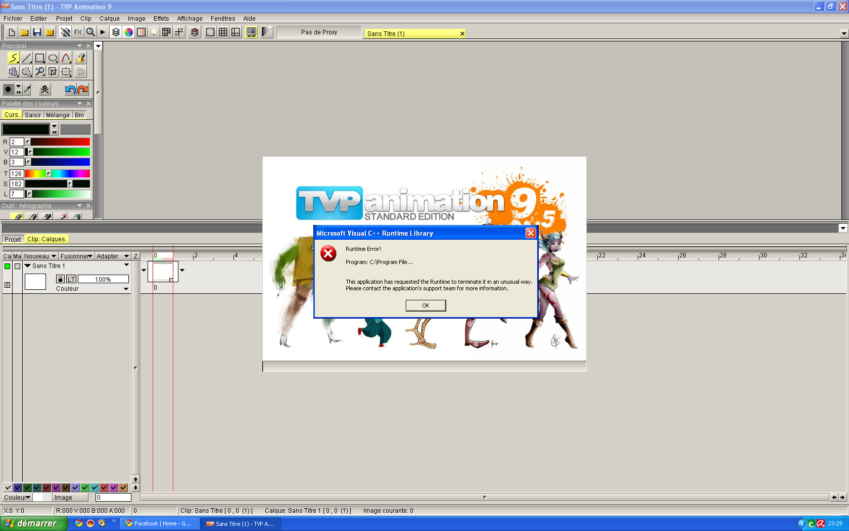

En fait, lorsque TVP s'exécute, tout semble normal. Et au dernier moment, alors que l'interface est entièrement apparue, POUF, message d'erreur. Je vous envoie un screenshot pour que vous y voyez un peu plus clair.

Ysengrim wrote: J'utilise la version 9.5 depuis septembre, et ce bug d'exécution n'est apparu qu'aujourd'hui. J'ai téléchargé la dernière mise à jour (9.5.4), bien qu'elle n'ai pas changé depuis septembre (mais bon, je ne savais plus sur le moment, donc j'ai eu le réflexe "update = debug").
Ce bug est-il fréquent avec la version 9.5? Y a-t-il un moyen simple pour débloquer tout ça, ou dois-je attendre une prochaine mise à jour?
Bonjour Ysengrim,
La dernière version est la 9.5.5, essaye de faire la mise à jour en passant par le site, cette version corrige pas mal de problème ( la 9.5.4 étant en quelque sort un "accident" et n'a pas duré longtemps ).
Sinon, tu peux essayer de lancer le programme en appuyant sur la touche CTRL, ce qui ouvrira la fenêtre de configuration au démarrage, tu pourras alors vérifier si il n'y a pas de problème sur les paramètres du projet à ouvrir ( taille trop grande/trop petite, aspect du pixel... ) au pire tu peux essayer d'effacer ta configuration ( avant fais un backup du répertoire "documents and settings" => User name" => "application data" => "TVP Animation 9" ).
Hervé ADAM, TVPaint Team
Re: Runtime Error
Bon... alors :
-Tout d'abord désinstalle complétement TVP Animation (si tu souhaites garder ta configuration actuelle, avec papiers, brosses etc.. va dans "documents and settings" => User name" => "application data" => "TVP Animation "et tu copies le dossier "Default").
-Fais tourner ton antivirus (un bonne partie des Runtime Error sont dus à des virus).
-Une fois l'antivirus passé, télécharge la mise à jour vers la 9.5.5 et installe-la (si tu veux récupérer ta config : tu replaces le dossier "Default" où je te l'ai indiqué plus haut)
-Reboot le PC
-Et lance TVP Animation et regarde si ça va pas mieux.
EDIT : et tu peux également suivre les conseils de Hervé qui sont vachement bien aussi :mrgreen:

J'ai suivi vos conseils et... tadaaa! Ca fonctionne normalement!
J'ai ouvert la fenêtre de configuration au démarrage, mais je n'y ai pas trouvé de problème. J'ai demandé un scan complet de mon système, et aucun virus ou autre crasse n'a pu être trouvé (c'est que je tiens ma machine le plus propre possible, héhé).
Donc j'ai désinstallé, réinstallé et upgradé en 9.5.5, et tout est rentré dans l'ordre. Ce bug était probablement dû à la version 9.5.4, je ne vois rien d'autre qui pourrait en être la cause.
Encore merci pour votre disponibilité!
