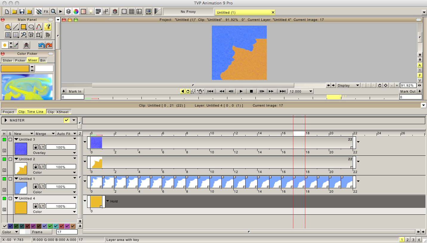

Tu auras besoin de quatre calques :
1er calque : le calque rempli avec la couleur de la terre
2ème calque : le calque avec une partie de la couleur de l'eau
3ème calque : le calque avec la couleur de la terre qu'il restera (la même couleur que dans le premier calque)
4ème calque : ton papier qui texturera le reste

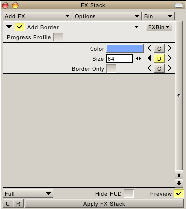

Sur le calque 2, ajoute un effet "ajouter une bordure", dans "styliser" de la pile FX. Dans la couleur de la bordure, choisi la même que celle que tu as utilisée pour l'eau. Sur la première image de ton animation, mets la clé de la taille à "0" et sur la dernière, mets la clé au maximum ("64"). Sélectionne toutes tes images et applique l'effet.
Sur le quatrième calque, tu peux choisir la texture depuis les papiers existants ou carrément créer un nouveau papier à partir d'une texture à toi (si tu veux plus d'info, demande moi, là j'explique dans les grandes lignes ^^)
Tu appliques le papier en remplissant le calque avec une couleur (dans ce cas, j'ai choisi un bleu foncé) et dans les blending modes (mode de fusion), tu mets le claque en "overlay" (attention, les blending modes n'existe que dans la version pro !)
