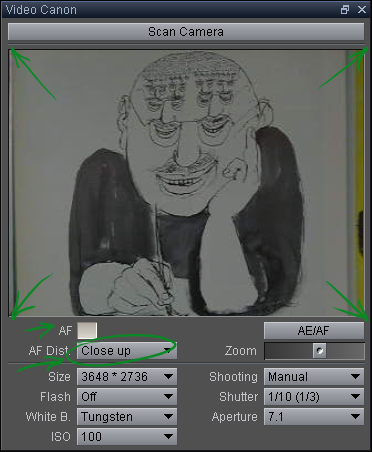

dernière info : la version du plugin incluse dans la version 9.x a été nettement améliorée :
- commande Autofocus On/Off,
(important si on veut que le point reste bloqué, et donc parfaitement stable tout au long du shoot.
- accés au mode "Macro"
- fenêtre Preview plus grande
(voir image).
(voir image).
- CplugV2.png (87.37 KiB) Viewed 7741 times
