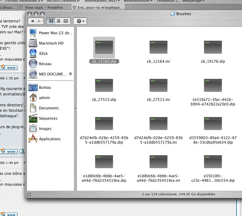

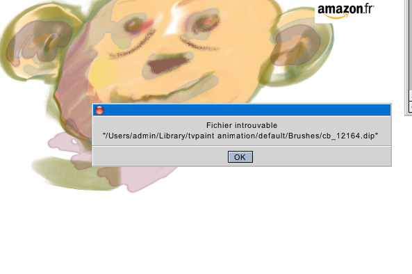

ce que tu m'as dit se trouve bien dans la bibliothèque mais quand je clique sur un .dip sans icône "image", tvpaint ne semble pas le reconnaître...
ubik
Posts: 335
Joined: 25 Feb 2006, 15:00
une image vaut mieux qu'...
Post by ubik »
un long discours!
ubik
Posts: 335
et puis...
Post by ubik »
ce qui se passe!
ematecki
Posts: 2267
Joined: 15 Feb 2006, 14:32
Post by ematecki »
Ceci semble bien etre un bug :(
En attendant que je le regle, le drag'n'drop au lieu d'un double clic marche...
Fixed.
And I added .dip as a file extension recognized by TVPA.
