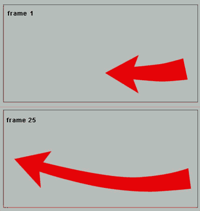

Je suis confronté à un effet que je ne peux pas réaliser avec mes outils vidéo&3D actuels. J'ai une petite idée sur la façon de procéder avec TVPA mais ce n'est peut-être pas la plus habile...
Question donc aux experts de TVPA :
Pour illustrer un film sur des mouvements migratoires d'oiseaux, je dois représenter une flèche qui se dessine à mesure du commentaire audio. Je n'ai pas de difficulté pour faire avancer la pointe de la flèche en keyframes. Par contre, le corps de la flèche doit "s'étirer" le long du parcours.
Grosso-modo, ce serait un peut dans l'esprit de l'illustration ci-dessous.
Des idées ?
This is a video effect I can not achieve with my current 3D/Video tools. I belive I can do it using TVPA but the way I am thinking of might not be the best one...
Question for TVPA connoisseurs :
To illustrate a movie about birds' migration path, I must represent an arrow being drawn. Animate the head of arrow is easy using keyframe but how should I "strech" the body along the path ?
See the picture below.
Any idea ?
Des idées ?
Any idea ?

Une autre solution : utiliser le FX peinture automatique.
Créer un calque d'animation de la durée voulue.
Sélectionner l'outil Plume.
Ouvrir la pile FX et choisir peinture automatique.
On crée d'abord le corps de la flèche.
Sur la première image, créer une clé de Position
Faire de même sur la dernière
Faire de cette courbe une spline grace au menu contextuel.
Ajuster la courbe.
Vérifiez le mode de tracé qui doit être Normal.
Sélectionner toutes les images et appliquer la pile.
On conserve le même tracé pour la tête.
Sur la première image, dessiner la tête de la flèche.
La saisir en brosse avec bouton droit, pour l'effacer de l'image en même temps.
Régler la connexion l'angle de la brosse sur Direction.
Dans la pile, cocher visualiser.
Sélectionnez le mode de tracé Dernière
Terminé.

Merci beaucoup pour vos réponses.
Hervé, l'idée de la grille est pratique mais ne conviendrait pas ici : les oiseaux ont des comportements peu linéaires (il y en a qui changent de direction en cours de route, font des cercles de rassemblement sur plusieurs jours, etc...)
Manuel, un grand bravo pour ce tutoriel qui est à archiver ! C'est tout à fait ce que je cherche à obtenir.
Pour paufiner, il faudrait que le corps de la flèche aille en se rétrécissant un peu (il y a des oiseaux qui ne finissent pas le voyage!) : faut-il connecter la taille de la plume à la direction, ou simplement définir une taille aux key de départ et d'arrivée ?

Merci aussi pour ton procédé Roland ; c'est ainsi que j'aurais procédé en 3D (dessiner l'ensemble du corps de la flèche finie et le masquer progressivement par un polygone de soustraction).
Mais l'utilisation du FX peinture automatique suggérée par Manuel tire bien mieux parti du potentiel de TVPA et donne plus de souplesse au path d'animation.
