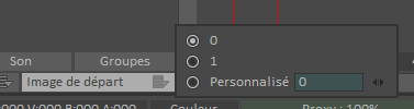

Bonjour ,
je ne me souviens plus s'il est possible d'avoir une timeline qui part de 1 au lieu de 0 ? ou plus exactement avoir une numérotation impaire pour que l'image 1 corresponde à la numérotation 1 de la Timeline et non 0 ?
Posts: 2810
Re: Numérotation Timeline
Salut Vent !
C'est possible en effet !
En bas dans l'interface tu as une option "Image de départ" avec l'option que tu cherches :)
