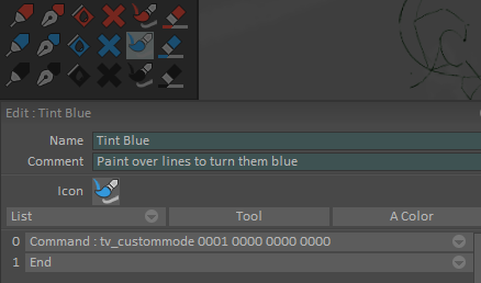

Est-ce que quelqu'un aurait plus d'information sur un script George inclus dans les brosses de remplacement de couleur (Tint [color], Paint over lines to turn them [color]).
Annotation 2020-02-07 174518.png (21.6 KiB) Viewed 3012 times
Je vois qu'elles font appel à la commande tv_custommode, décrite sur ce lien dans le tvpaint wiki.
https://wiki.tvpaint.com/index.php?title=Tv_CustomMode
J'aimerai savoir à quoi correspondent les 4 groupes d'argument r, g, b, a, k, s'il vous plait.
Mon but est de créer une brosse qui puisse replacer des traits de n'importe quelle couleur (y compris noir) par la couleur A. Peut etre qu'on peut y arriver simplement autrement? Le mode tint et colorize ne marchent pas avec le noir, vu que c'est basé sur la luminosité, si j'ai bien compris.

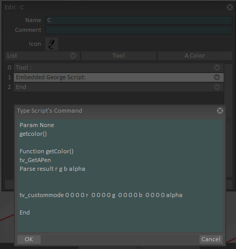

I have fiddled with it quite a while. Here is my script:
Code: Select all
Param None
getcolor()
Function getColor()
tv_GetAPen
Parse result r g b alpha
tv_custommode 0 0 0 0 r  0 0 0 0 g  0 0 0 0 b  0 0 0 0 alpha
End
the result not far from true, but acts a bit weird. And it still cannot replace true black (255). All other shades work fine.

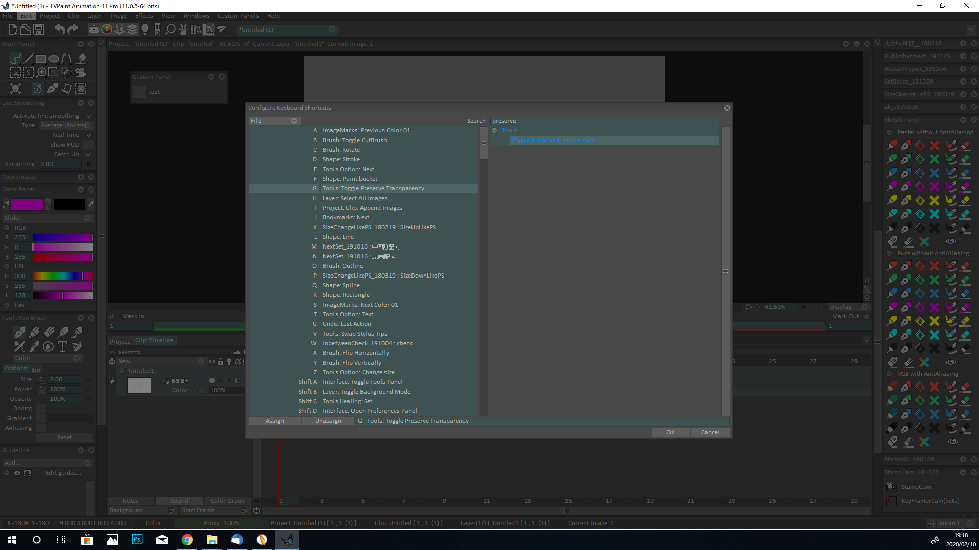

I think what you want to do is control with Preserve transparency On / Off.
To change the color by stroke using tv_CustomMode,
you need "Type Script's Command" instead of "Embeded George Script".
"Type Script's Command" can only be entered on one line, can not specify the color with a variable.

Yes, preserve transparency toggle is a way to do this.
Actually the script works OK with EmbeddedGeorgeScript, and I believe lets you chose the A color. But your preserve transparency solution seems better to me, thank you.
Well at least I learned about george :)
