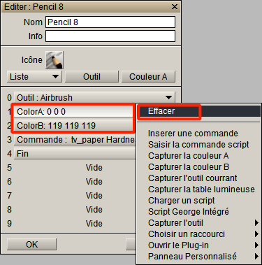

La brosse que tu utilises garde apparemment les paramètres de couleur qui lui ont été assignés à sa création.
Donc à chaque fois que tu cliques sur ta brosse, les paramètres reviennent automatiquement au point de départ, donc tes couleurs aussi.
Afin de pouvoir utiliser ta brosse avec n'importe quelle couleur, fais un clic droit sur l'icône de ta brosse, et choisis "Editer".
Puis efface les 2 paramètres ColorA et ColorB et cliques sur OK.
À chaque fois que tu reviendras sur ton outil, il prendra la couleur qui est actuellement dans le champ CouleurA.

melanie wrote: 07 Aug 2018, 06:58 La brosse que tu utilises garde apparemment les paramètres de couleur qui lui ont été assignés à sa création.
Super merci bien ça marche
