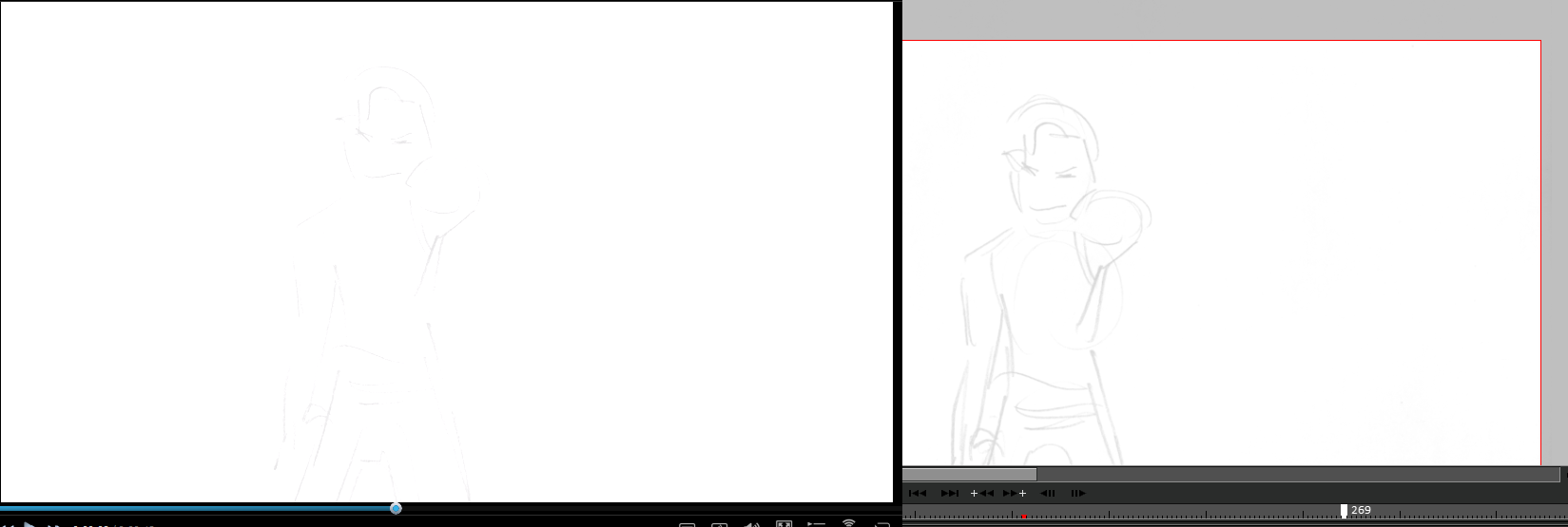

Sinon à la lecture de l'avi internal sur vlc et divx10 par contre le fichier me fait perdre des infos sur les pixels très clair, du crayon à faible opacité se retrouve presque illisible. J'ai joint un screenshot avec le fichier dans tvpaint et sorti en avi internal. Je ne sais pas si c'est normal. Par contre aucun soucis sur quicktime! On peut le lire sans codec (contrairement aux autres avi que j'ai), c'est fluide et les couleurs sont correctes. Victoire du coup :) mais tous ça est un peu bizarre, c'est pas toujours très clair vu qu'il manque des options.
