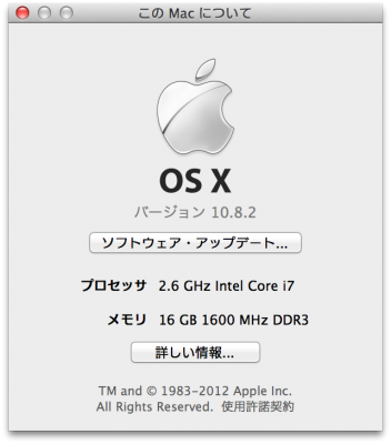

お買い求めになったMacBookの型番は分かりますか?nyatama wrote:TVPanimation9.5.15を使用しています。
MacBookサブPCを最近購入しました。OSはMountainLionです。
それにTVPanimation9.5をインストールしましたがライセンス登録の画面が登録しても
何度でも表示されてしまいます。
これなんとかならないでしょうか?
画面左上のアップルマーク→このMacについて…のスクリーンショットを撮影して
投稿するとチームにもnyatamaさんのハードウェア環境が伝わりやすいかと存じます。
(起動ディスク・ログイン名・シリアル番号といった個人情報表示は黒で塗りつぶすか削除して下さい)
現在手元にMountain Lionマシンのない環境からアクセスしているためMacOS 10.6.8の画像で恐縮ですが、
「このMacについて…」の一例です。
(Lion・Mountain LionではLate 2009やEarly 2011とより具体的な表示が本体アイコンと一緒に表示されます)。

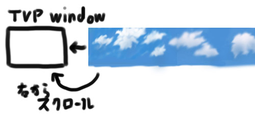

こちらで使い方についての質問をしても宜しいでしょうか?
スレ違いなら移して頂いて構いません。
画面外から背景をスクロールさせて表示するやり方がわかりません。
描画したものを画面外にポジション移動させると
普通にツールでやると画面外に出た部分が切れてしまいます。
これを回避させる方法はないのでしょうか?
どなたかご存知の方よろしくお願いします。

nyatama wrote:こちらで使い方についての質問をしても宜しいでしょうか?
スレ違いなら移して頂いて構いません。
9.5から搭載された「カメラビュー(9.5追補マニュアルP15〜/PDF)」を利用したロング撮影はご要望に適うでしょうか。
この場合「ロング背景を動かしながら固定カメラで撮影」するのではなく「ロング背景は固定しカメラを移動させながら撮影」になります。

やはりこの方法しかないのですね、ten_zero wrote:9.5から搭載された「カメラビュー(9.5追補マニュアルP15〜/PDF)」を利用したロング撮影はご要望に適うでしょうか。
これだと背景を奥のセルと手前のセルで異なる速度でスクロールさせたいときにうまくできないので
結構困ります。このへんは他のソフトを併用するしかないようですね。

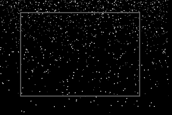

TVPAnimationたまに使わせて頂いてます。
今回お聞きしたい事はパーティクルの生成についてです。
iPhoneアプリ製作(ゲーム)で特殊効果に使用したくパーティクルをループさせたいのです。
今作っているのは雪のエフェクトで24フレームx3秒のアニメで作っているのですが雪がスムーズに繋がるようにループしません。
パーティクルの設定でループはどう設定すればよいのでしょうか?
snowのプリセットから値をいじって生成してます。
それともパーティクルの設定でなく画像を加工してループできるのでしょうか?
よろしくお願いします。。
よろしくお願いします。。
