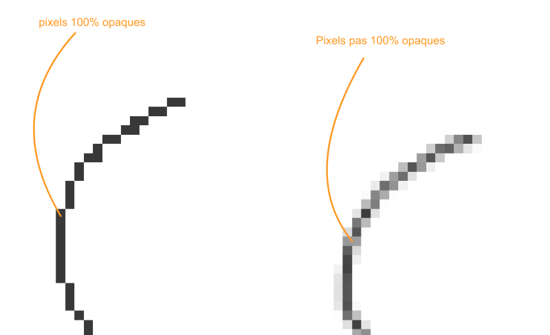

Re: Quelques idées/remarques/suggestions et autre
Concernant le FX eroder / Key alpha : tu as essayé en modifiant la valeur "Shrink" ? Ses résultats sont un peu moins floutés je trouve.
Pour "add border" sur des traits dessinés au criterium : c'est normal.
Le criterium = 1px de large.
Si tu as coché l'anti-aliasing, le soft transofrme "l'unique pixel propre" en "tas de pixel à opacité différente" pour donner un aspect lisse :
mechanical aa on off.png (5.05 KiB) Viewed 31595 times
En gros plan, tes pixels ressemblent à ça :
mechanical pixels.png (18.58 KiB) Viewed 31595 times
Donc, forcément, le rendu n'est pas tip top quand tu rajoutes une bordure ou joue avec le FX Expand, puisque les pixels d'origine ne sont pas 100% opaques.
A la limite, une fois ta bodure rajoutée, tu mets un coup de Key alpha pour rééquilibrer l'opacité :)
