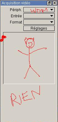

Re: ca bugg
beckoury wrote:et voila le fameux BUG en live :lol:
j'ai fait exactement ce que tu m'as dit.
t'as pas de WDM du tout ???
:o
moi, j'en ai 2!!! :shock:
si tu veux, je t'en re-file un! :lol:

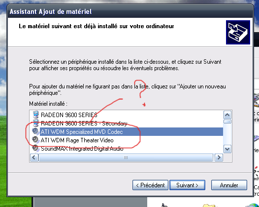

Post by beckoury »
est ce que c'est ceux la les WDM ???

beckoury wrote:et je fait comment moi pour avoir ces fameux pilotes wdm. , j'en ai trouvé pour ma carte graphique mais pas pour ma powershot .
s'il vous plait si quelqu'un sais ou je peut en trouver qu'il me sauve la vie :roll: ,
Il n'y a pas de driver WDM pour les APN canon, seulement TWAIN
Essaye d'effacer ( ou de déplacer ) le fichier c:\program files\TVPaint\...\Plugins\dshow.dll (c'est le pilote WDM pour TVPA) et reinstalle encore une fois le plugin Canon.
C'est peut etre les pilotes WDM de ta carte GFX qui plantaient le soft.

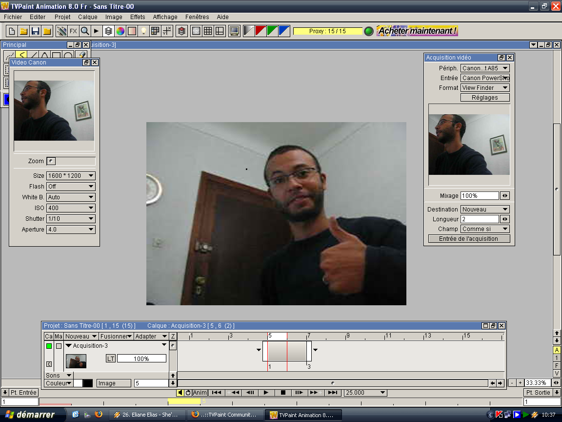

voila une capt.
TVPaint
Posts: 711
Joined: 07 Feb 2006, 13:36
Post by TVPaint »
Oh my God ! :shock:
Ok on va prendre ca pour une explosion de joie si subite que tu n'as pu te controler alors mais le pauvre plugin n'y etait pas pour grand chose tout de meme !
Enfin bon, si ca marche, c'est le principal... 8)
