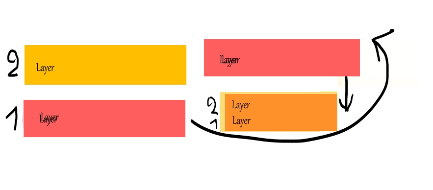

besser beschreiben: ich versuche mal so. das Projekt besteht aus 5 Layern. und in der Länge 604 Frames.
Layer 1 Markiert, ( Hintergrund , Rot)
Layer 2 Markiert. (Vordergrund, Gelb)
Merge Selected gewählt.
Der Layer 1 wird in den Layer 2 hinzugefügt. Bis hier ist es soweit OK.
Der hinzugefügte Layer 1 rutscht nun hoch über die 2 zusammengefügten und ist nun Layer 2 er ist nach oben getauscht worden. siehe Bild. Es ist einfach verrückt, heute habe ich es in einem leeren Projekt wiederholt, da funktioniert es wie immer. Beide zusammengefügt und der hinzugefügte Layer ist weg. auch in dem großen Projekt klappt es heute nach dem Starten ohne den Fehler.
Ich beobachte das, vielleicht gibt es einen Zusammenhang zwischen einer anderen Funktion die ich vorher betätigt habe? die dann das Fehlverhalten auslöst.
Jedenfalls so wie im Bild ist es gestern dauernd passiert. nach ca.6stunden Arbeit mit dem Projekt.
Ich bekam immer wieder den tausch und dachte erst, dass es gar nicht zusammengerechnet würde.
Danke Dir, :D HG Roselle2

Zum vorherigen Problem mit dem Merge selekted, um 2 Layer zusammen zu rechnen: Der Fehler ist erst völlig weg, Die Config.ini Datei war mal wieder zu groß und dann schleichen sich solche Fehler ein.
