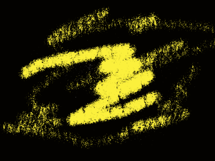

je l'avais zappé ce mode "Noise", et je le re-découvre! :D
en jouant avec les settings de l'outil (plume ou aéro), c'est un mode à retenir pour simuler de la craie, du fusain, ou du crayon,
associé à un papier et avec un petit median-blur des familles par dessus, ça donne un rendu graphiquement intéressant ...
(voir .gif) :)

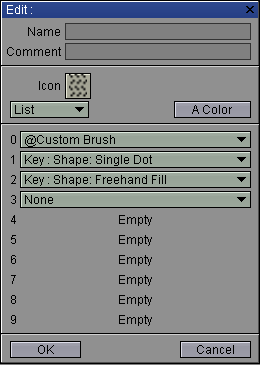

je suis une étudiante du cours d'Ubik, et j'ai travailler l'idée des trames, pour la simple et bonne raison que je cherchais quelque chose qui me permette de le faire, faut que je termine ma palette (proprement...) qui contient déjà une 20 aine de trames.
Mais pour revenir à l'idée principale du topic, pour s'en servir, il faut cliquer sur la brosse => double cliquer sur l'icône de dessin à main lever pour obtenir le remplissage => sélectionner le mode remplissage avec la brosse avec le mode dupliquer / dupliquer...
Y a pas un moyen de zapper ça en l'intégrant directement dans la palette lorsqu'on capture l'outil courant (avec tout les paramêtrages qu'on lui a appliqué)? : quand on sélectionne l'outil, il passe directement en mode remplissage de forme à main levée (ou avec les lignes droites)
(c'est pas très clair tout ça... ><)
Pyu wrote:... pour s'en servir, il faut cliquer sur la brosse => double cliquer sur l'icône de dessin à main lever pour obtenir le remplissage => sélectionner le mode remplissage avec la brosse avec le mode dupliquer / dupliquer...
bonne question,
autant que je sache, il n'y a pas (pas encore) la possibilité de commander les options de remplissage,
"brush Wrapping" ni le mode "tile", (pas plus que le smoothing ou la courbe d'opacité) via un bouton personalisé,
mais pour ce qui est de cliquer 2 fois sur l'outil "freehand", tu peux l'intégrer dans ton bouton (voir pict.),
comme ça, en supposant que tu aies préalablement coché "brush Wrapping" en mode "x=y=tile",
tu n'as plus qu'à cliquer sur ton bouton de trame, et dessiner directement ta forme pleine,
si tu devais dessiner des formes géométriques, remplace "freehand Fill" par "Poly Fill" (formes polygonales),
ou "Spline Fill", (Béziers).
