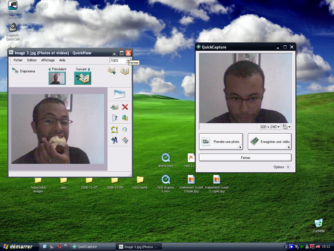

ok je fait ca et je t'envoi une capture comme preuve :lol:
beckoury
Posts: 44
Joined: 27 Oct 2006, 10:59
c bon , c'est fait
Post by beckoury »
je l'ai installée et elle marche bien .
v'la la preuve :lol:
voila m'sseurs c fait

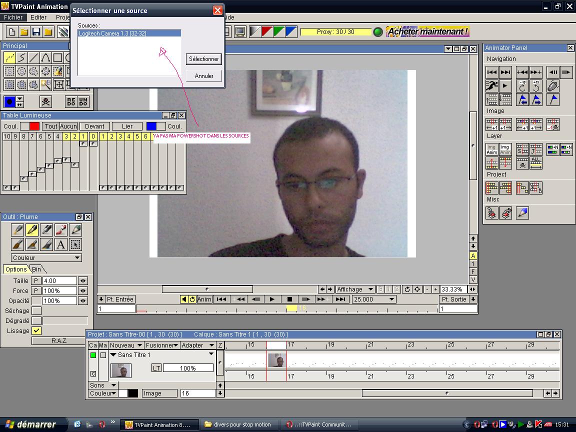

Post by beckoury »
Patrice wrote:Lance TVP Animation et teste la capture avec ta webcam pour commencer, puis avec le Canon.
voila j'ai fait : fichier/scanner/choisir/ logitech. et ca marche bien , j'ose pas appuyer sur acquisition d'images dans les fenetres :lol:
mais ya pas ma canon dans les sources .

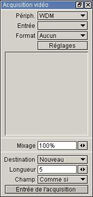

Va dans Fenêtres>Acquisition Vidéo. Une fenêtre s'ouvre pour l'acquisition (cf. image attachée). Utilise ce panneau pour acquérir tes images.
L'option Fichier>scanner utilise les pilotes TWAIN.
Ex TVPaint Team

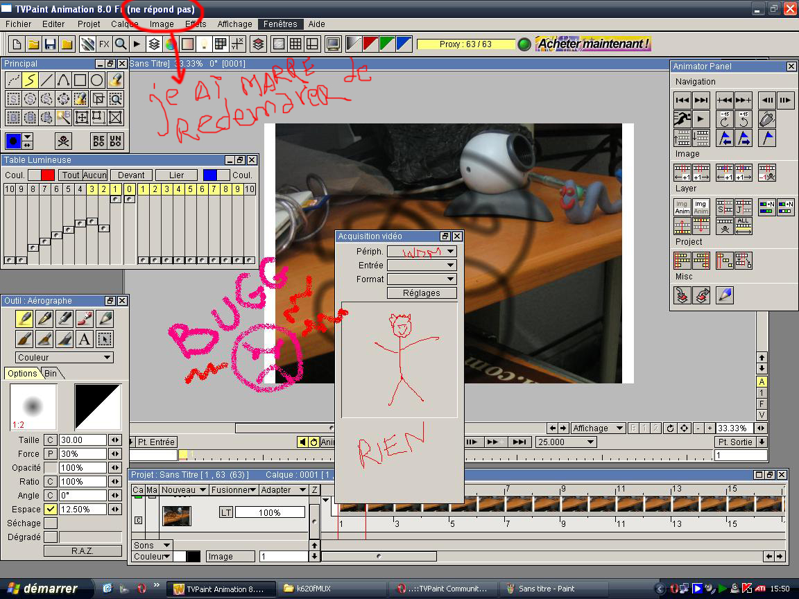

ca bugg
Post by beckoury »
et voila le fameux BUG en live :lol:
j'ai fait exactement ce que tu m'as dit.
li bug
li bug
3 copie.jpg (561.49 KiB) Viewed 28756 times
Patrice
Posts: 895
Joined: 14 Feb 2006, 15:56
Location: Athis-Mons
Post by Patrice »
Je viens de tester avec ma webcam logitech et je n'ai pas de problème. Je trouve très curieux que tu n'y arrives pas. Mais cette fois-ci c'est certain, le problème ne vient pas de TVP Animation mais du système. Tu as un problème de drivers WDM.
