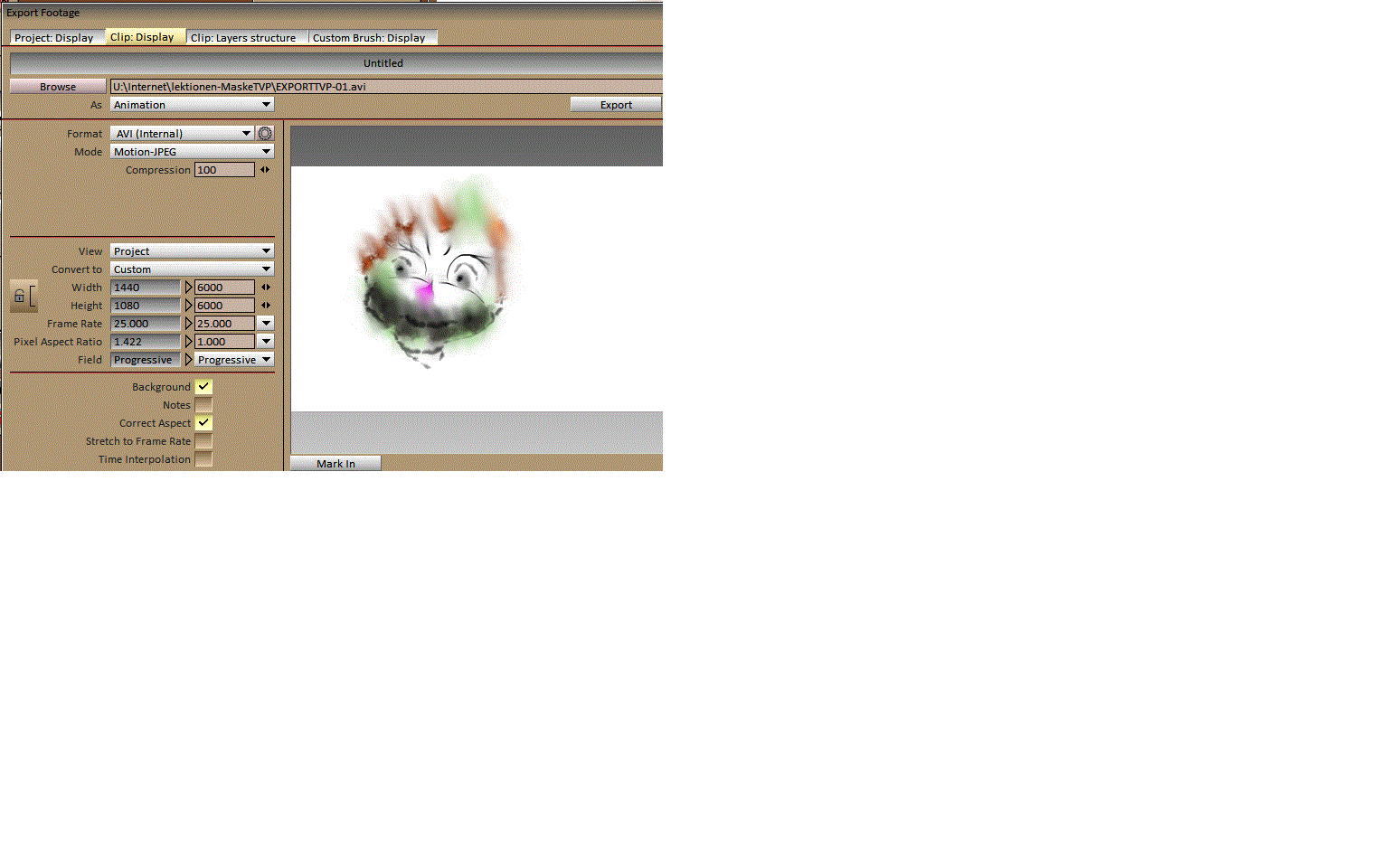

Hallo Rahel,
Frage: wenn Du exportierst, wie hast Du das eingestellt? Clip Export oder Projekt? Hier ein Bild von mir, wie Export für Daten aussieht.
Sogar von 1440 x 180 auf 6000 x 6000 ist es möglich zu exportieren ( mit der Einstellung CLIP Export. ) Im Projekt soll der In und Out Punkt gesetzt werden. Bei Export /Clip, ebenfalls den In und Out setzen. Avi Format mit MJPEG 100 %, so hat mir das ein Helfer von TV Paint erklärt.
Wieviele Frames sind beim Export nötig? Ist alles mit "Progressiv" eingestellt? Die Datenmenge ist bei AVI Internal sehr, sehr, sehr, sehr groß. Aus 800 MB können gut ein paar GB werden.
Sogar über 2? über 4?
Du sagst, Du nutzt die SSD dazu. Probleme gäbe es laut Deines Beraters nicht. Hast Du die korrekte Firmware auf der SSD? Suche unter Google nach der Firma, die diese SSD herstellt. Schau, ob diese eine neue Firmware empfiehlt. Auch nach Fehlermeldungen zu Deiner SSD in Bezug aufs Schreiben?
Ich hatte das Problem mit Schreibbefehlen zur SSD. TV Paint stürzte mir da auch immer wieder ab. Erst fing TV Paint an zu haken und blieb dann eingefroren oder erlitt einen Crash.
Ich wusste es nicht, dass es ein Firmware Update für meine C300 Crusial gab. Seitdem ich das überspielt habe, kann ich einwandfrei mit TV Paint und der SSD zusammenarbeiten. (Nur kleine Abstürze gibt es immer mal.)
RAM sollte natürlich genügend vorhanden sein. 12 GB hab ich auch, 24 wäre besser, aber diese 12 reichen, denn TV Paint nimmt selber nicht so viel davon, wie ich dachte. Bei der Grafikkarte ist entweder eine oder mehrere GPUs vorhanden? Ist Deine wirklich eine Broadcast Karte? z.B. NVIDIA GTX 680, nichtt von irgendeiner Billigfirma.
Wenn die GPU nicht OK ist, gibt es unter TV Paint auch etliche Absturzmöglichkeiten. TV Paint startet ja in der 10.0.14 neu, mit allen CPU Kernen. Ich habe 8. Wie viele hast Du? GHz? Man kann sie im PC so einstellen, dass sie schon beim Starten alle hochfahren. Wie ist das beim Mac? Kannst Du auch das mal probieren?
Bild 6000 x 6000 Kamerafahrt erstellen. Projekt sollte nur die Größe haben, die auch das Endprodukt hat. In diesem dann das 6000 x 6000 Bild als Brush importieren. Hier nun über den Kayframer die Kamerafahrt erstellen. Das ist nur ein Vorschlag, der bei mir sehr gut klappt.
Mein Projekt ist damit nicht RIESENGROß und kostet weniger RAM beim Export, belastet die CPUs nicht und auch die SSD nicht.
Du fragst was meinst Du mit Löschen? Ja, es ist nicht leicht zu beschreiben. Es geht um das Schreiben auf der SSD der Daten. Mit diesem Hinweis solltest Du etwas mehr anfangen können
HG. Roselle 2 (
