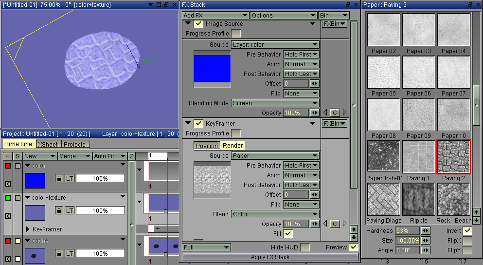

Re: textures animées
lapprenti roi des singes wrote:... j'aimerais bien pouvoir déplacer ces textures afin qu'elles suivent l'animation du/des persos...
ma technique (grosso-modo la première piste de Fabrice) :
- tu remplies sur un calque à part la zone à texturer, (par ex. la chemise du perso), calque que tu renommes "Chemise-cache",
- tu créés un nouveau layer où tu vas keyframer ta texture (Render/ Source = "customBrush", ou "paper", l'option "fill" cochée)
de maniére à ce qu'elle "colle" à ton anim (X, Y, Z, B),
- avant d'appliquer l'effet KF sur toute la longueur de l'anim, tu coches le layer "Chemise-cache" en Stencil,
- select all + Apply, ... et voilà!
ps: si tu utilises un Papier comme source du KeyFramer, tu auras un rendu en niveaux de gris,
mais rien ne t'empêche d'enpiler une Image Source par dessus pour apporter la couleur désirée
(blending mode = colorize).
