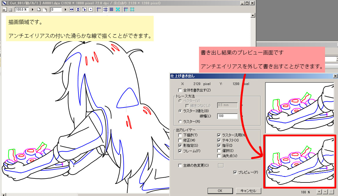

連番を書き出す際、アンチエイリアスを外す機能を追加できませんか?
日本式アニメの※作画工程ではこの機能は必須です。
※作画=原画(kye Animation)と動画(Inbetweens Animation)
日本式のアニメでは、おおよそ紙に鉛筆で描かれた絵をRETASのTRACEMANで取り込んで、アンチエイリアスを外します。
(赤や青や緑など色指定の線も残せるので、白黒の2値化とは少し違います)
その後、同じくRETASのPAINTMANのfillツールなどで色を塗り、AfterEffectsでコンポジットします。
アンチエイリアスが外れていることでマスク素材も作りやすく、
アンチエイリアスが外れていることを条件としたアニメ用のプラグインも開発されています。
(CelFX)http://www.psoft.co.jp/jp/product/celfx/
最後にアンチエイリアスを後から付けるプラグインで処理します。
(OLM Smoother)https://www.olm.co.jp/rd/technology/tools/
私は紙と鉛筆の代わりにデジタルで作画しています。
日本製のデジタル作画ソフトはRETASのSTYLOSがあります。
唯一リクエストした機能を実装していますが、使っている人は殆ど居ません。
とにかくUIが煩雑で扱いにくく、動きの確認にも一苦労します。本当に使い難いのです。
アップデートも無くなり、重大なバグも長年放置されるなど、開発は完全にストップしています。
作画工程における「原画」作業までなら、FLASHを使うプロのアニメーターが増えてきています。
http://goo.gl/UUKmRR(Bahi JD さんによるデジタル原画)
直感的に動きを確認できるUIに優れていますが、ベクター描画のために意図した線が引きづらい欠点があります。
他にもPhtoshopのタイムラインをアクションで制御して使っている人や、
CLIP STUDIO PAINTという絵描きソフトをスクリプト制御して使っている人の話を聞いたことがあります。
(CLIP STUDIO PAINTはRETASを作ったCELSYSが注力して開発しています・・・。)
以上のことから分かるように、日本国内でデジタル作画に特化したソフトウェアは存在しません。みなさん紙と鉛筆を使いますしね。
数少ないデジタルアニメーターは、代用が利くソフトをそれぞれの好みで選んでいます。
どれも一長一短があり、創意工夫でなんとか扱っているのが現状です。
その点、TVpaintは簡単に動きが確認できるUIを持ち、ブラシストロークも非常に滑らかです。
日本でTVpaintを使っている人があまり居ないのは残念です・・・。
この機能が実装されれば、デジタルでの作画工程をTVpaintで完結できるので、是非ご検討いただきたいです。
