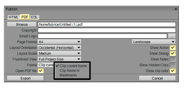

En fait, la durée du clip est indiquée dans la case "Durée"
Dans la case "image", l'info qui est indiquée c'est à quelle durée (relative au clip) se trouve l'image qui est affichée dans ton storyboard (j'espère que ce n'est pas trop confus).
Tu peux gérer ici (dsl pour le panneau en anglais)

Ah, tant pis... J'aurai aimé que l'info Image soit relative au projet. Merci pour toutes tes réponses, Fabrice.
Re: StoryBoard, Dimensions des projets : quelle méthode
MariePaccou wrote:Ah, tant pis... J'aurai aimé que l'info Image soit relative au projet. Merci pour toutes tes réponses, Fabrice.
ok, je garde l'option sous le coude pour une future version de TVPaint.
