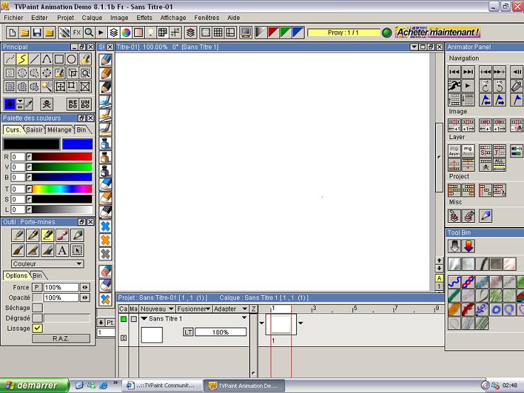

J'ai une WACOM Intuos III. Je travaille sur PC (je tourne en 64x bits donc beaucoup plus avancé que la "future" Vista). Problème rencontré avec tous les outils (aérographe, porte-mine, etc...)
Si je fais une capture écran de mon TVPaint, où dois-je aller pour poster le panneau d'outils ? Est-ce cela [voir fichier .jpg attaché au post]

en ce qui concerne la fenêtre d'outils, c'est bien celle que tu as en bas à gauche de ton grab d'écran.
