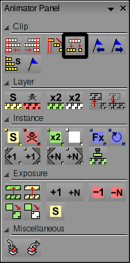

Il me reste un problème quand même, issu de la manière anarchique avec laquelle j'ai conçu le projet: parfois, j'ai plusieurs plans dans un seul clip (appelons ça un clip "multiple"). J'ai mis des signets pour que l'image "sorte" quand même dans le story-board... mais (le hic) ces images-de-signets ne peuvent pas être annotées, et j'ai parfois des indications importantes à y mettre (voix-off).
Je suppose qu'il va me falloir re-sectionner les clips "multiples", afin qu'ils sortent comme de véritables cases du story avec possibilité d'annotations.
Un conseil pour faire cette manip rapidement? je cours après le temps, aïe.
Re: StoryBoard, Dimensions des projets : quelle méthode
oui, il existe un raccourci dans l'animator panel pour faire ça en un seul clic.
- Posts: 41
- Joined: 20 Jan 2012, 17:42
Waa! merci TVpaint! je vais aller chercher ça!
c'est ici :
- splt_clip.png (18.02 KiB) Viewed 40910 times
