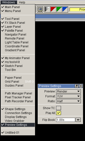

menu windows/Preview Settings... (je te laisse trouver en VF)

...ou clic sur la jauge proxy ou le "voyant" proxy.

Si tu utilises la version pro, le panneau est légèrement différent. Tu peux toujours mettre le mode "Précalculé", mais tu ne peux plus choisir le ratio 1/2, 1/4. A la place tu peux choisir la vitesse de transfert de ton disque. Par défaut elle est à 19,78 Mo/s. Utilise le bouton calculer pour avoir une valeur plus proche de la réalité (Une deuxième pression te donnera une valeur plus juste je pense) ou règle la valeur toi même en fonction des caractéristiques de ton disque dur.
TVP Animation Pro va utiliser cette valeur pour choisir intelligemment le ratio de stockage afin de jouer ton animation de la façon la plus fluide possible.
