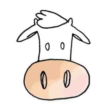

J'ai donc une sequence d'images que j'aimerais coloriser. C'est une zone bien délimitée, mais la partie que j'aimerais coloriser est a "l'interrieure" de cette zone, une "sous delimitation".
Pour ce cas precis, voici la tete d'une vache, et je n'aimerais coloriser que le nez. Le tout avec une texture animee, et non avec l'outil remplissage.
Il doit bien y avoir une technique?
Merci beaucoup...

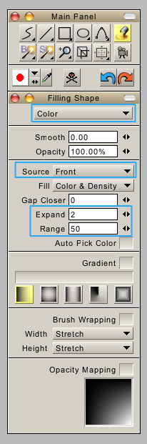

Le plus facile est d'utiliser le pot de peinture + les textures que dont tu devras modifier les paramètres image par image (si tu souhaites animer la texture).
Pour le pot de peinture, configure le comme ceci :
("Front" = "Devant")
Les papiers se trouvent ici :
En cliquant gauche, tu les actives, en cliquant droit, tu ouvres le panneau des papiers. Pour donner l'impression d'un papier animé, change les paramètres manuellement à chaque image.

Le probleme du pot de peinture, c'est que ca remplit toute la tete, et non le nez. Meme avec l'echelle a 50...
Je n'avais pas remarque les modes de fusion, merci!

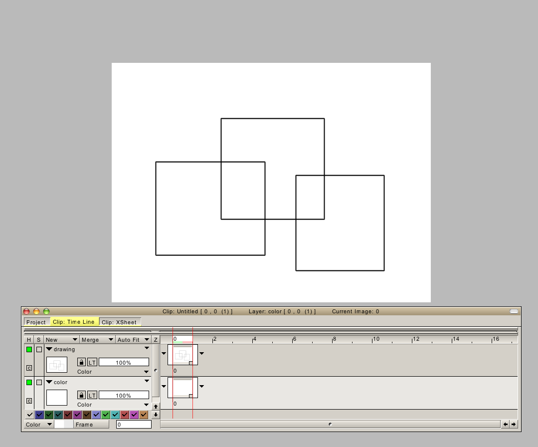

Re: Colorisation sequence d'images
C'est parce que tu dois créer un calque en dessous du calque avec lignes avant d'utiliser le pot de peinture avec une source "devant" :)
Les valeur numériques que je te propose ici sont les valeurs que j'utiliserais, mais n'ayant pasl e fichier original, je peux me tromper, donc n'hésite pas à régler les paramètres à ta façon =)
