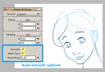

J'ai regardé ton fichier et voilà quelques astuces :
* quand tu cleanes, évite de faire plein de petits traits, mieux vaut faire de grands gestes assurés
* il est plus facile de cleaner quand on zoom dans son dessin que quand on le regarde de très loin
* enfin, essaie l'option "lisseur de trait", qui se trouve dans Fenêtres => option des figures
smooth settings 02.jpg (53.44 KiB) Viewed 19005 times
Quant au problème de tentacules qui perdent ou gagnent en volume, ça malheureusement, c'est surtout avec l'expérience que tu réussiras. En attendant, tu peux toujours te servir de l'option "Out-of-pegs" de la table lumineuse.

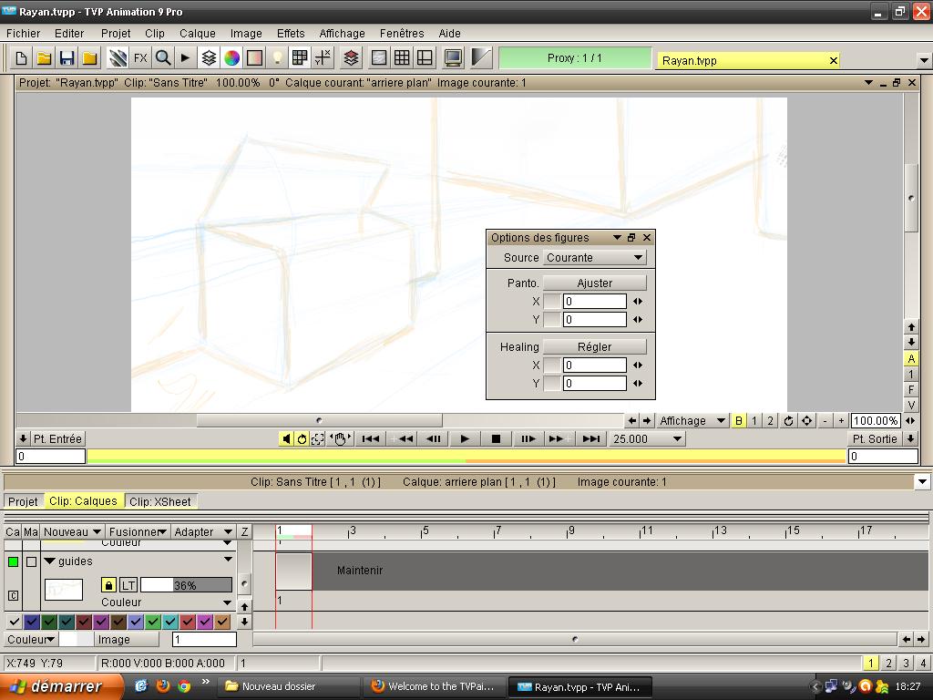

slt Elodie,je suis nouveau sur le forum,je voudrais savoir comment faire aparaitre les options que t'as sur la fenetre options de figures,je n'ai pas la 4 eme case.
merci

Re: Trucs et astuces pour plus de facilité
salut Rayan, et bienvenu.
quelle version de tvpa as-tu ?
(menu : Aide/à propos ...)
si tu n'as pas fait de mise-à-jour depuis pas mal de temps, profites de l'ocaze pour le faire.
8)
Post by Rayan »
salut zigotto,
j'ai TVpaint pro 9.5.3,désole pour le retard ! merci
bon ben une mise-à-jour s'impose, tu devrais être en 9.5.18 !!!
ça va sans dire, c'est gratuit, et il y a eu plein de corrections et de petits ajouts sympathiques depuis la 9.5.3,
donc, aucune raison de rester avec une version archi-dépassée.
8)
