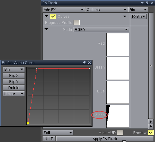

- soit tu dupliques le layer, puis tu boostes l'Alpha de la copie du dessous et remontes les couleurs jusqu'au blanc, pour cela, utilises le FX Couleurs/Courbes,
en mettant les canaux R,G, B "au plafond" (=> blanc), et la courbe Alpha "presque au plafond" (voir image),
Superbe ! (si je peux me permettre une petite intrusion)… on peut ensuite revenir effacer certaines parties de ce "calque de soutien" (blanc)… et retrouver ainsi de la transparence par endroits…
… bon tuyau, merci !
Re: Opacité des calques.
chatbraque wrote:… on peut ensuite revenir effacer certaines parties de ce "calque de soutien" (blanc)… et retrouver ainsi de la transparence par endroits…
of course, on peut altérer l'opacité du calque au dos, par ex. flouter le contour ... :wink:
