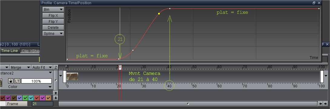

Mais en fait, j'ai mal du m'exprimer. Je voulais savoir s'il était possible de définir à quelle image exacte finit un zoom. Par exemple si j'ai une scène de 100 images et que je veux que le zoom commence à l'image 21 et s'arrête à l'image 40.Et pour le raccord dans l'axe, je voulais savoir si il était possible de le faire avec l'outil caméra. Ce que j'appelle raccord dans l'axe c'est juste le fait de passer d'un plan large à un plan plus serré sans zoom...

alors tu as 3 possibilités :
1) - à l'ancienne, c-à-d. avec le KeyFramer : tu KeyFrames ton projet Source (le grand) dans ton projet cible (celui à la taille de l'export).
2) - tu splites ton Clip en 3 : de 1 à 20 => Clip 1A, de 21 à 40 => Clip 1B, et de 41 à 100 => Clip 1C,
puis caméra fixe (position départ) pour le Clip 1A, mvt de caméra (position départ >>> position arrivée) pour le Clip 1B, et caméra fixe (position arrivée) pour le clip 1C.
3) - tu étires la fenêtre du profil temporel de l'outil Caméra, et tu la fais correspondre à la durée du Clip (la longueur du clip ds la timeline), aprés tu ajustes "plat au sol" pour le fixe de départ, spline (de bas en haut, de gauche à droite) pour le mvt entre 21 et 40 dans ton exemple, et "plat au plafond" pour le fixe d'arrivée (voir image ci-dessous).
yaya wrote:... Et pour le raccord dans l'axe, je voulais savoir si il était possible de le faire avec l'outil caméra. Ce que j'appelle raccord dans l'axe c'est juste le fait de passer d'un plan large à un plan plus serré sans zoom...
même technique que ci-dessus, ta courbe temporelle (mode linéaire) sera en fait constituée de 3 segments rectilignes en marche d'escalier (abrupt), plat au sol jusqu'à l'image X (dernière image à ton premier cadrage), puis Verticale de bas en haut, de X+1 (image raccord dans l'axe) à la fin, plat au pafond (= second cadrage).

Merci Zigotto!
Tout s'éclaire maintenant!C'est exactement ce que je voulais savoir!
