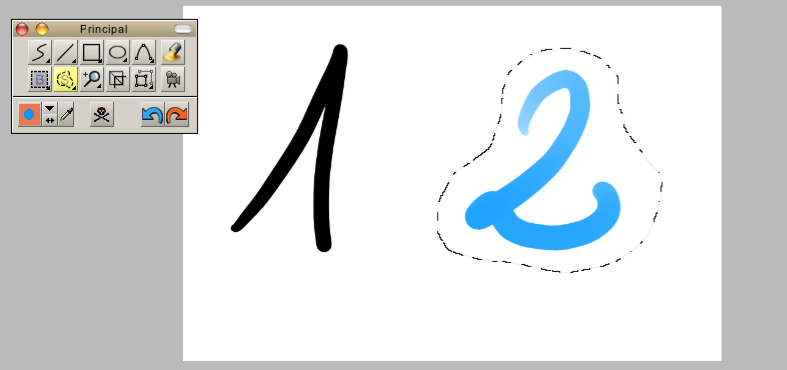

Alors, pour faire ceci, il suffit d'utiliser non pas l'outil de découpage des brosses, mais celui juste à côté, qui permet de faire une sélection :
Tu utilises ensuite l'outil position Couper our copier => calque
Et tu copies colles le calque ailleurs (sur un autre projet par exemple), ou tu le déplaces dans le temps !
Pour enlever la visualisation de ta séleciton, il faut cliquer ici :
Si tu souhaites déplacer une sélection, je te conseille de jeter un oeil dans l'appendice 9.5, dans la leçon sur l'outil Position =)
