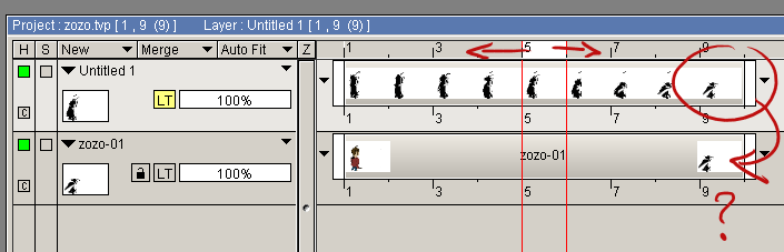

bizarre... as-tu sauvé ton projet avec "dépendances" ? (pas de .psd non plus ici).
quand je charge ton projet, je n'ai que la 1ere image du Layer "Zozo-01",
et quand je "scrub" dans la timeline, la dernière icone du layer d'anim est remplacée par celle du layer "ombre" ... :?:
