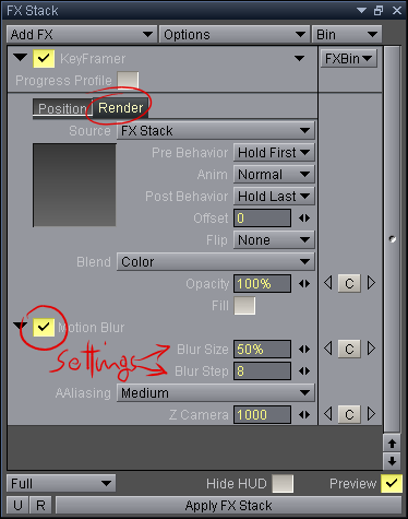

Le motion blur est directement associé au keyframer, dans l'onglet "Rendu".
Hervé ADAM, TVPaint Team
Re: [FRENCH][wip] première anim sur TVP : Le mal de la chaîne
salut Joz,
pour ce qui est du KeyFramer, le motionblur s'active (et se règle) directement dans le KeyFramer FX,
sous l'onglet "Render" ("Rendu" en français?)
(14-11 in the french manual, Fabrice appelle ça des "trainées") :wink:

merci beaucoup, vous êtes toujours tous super réactif !
