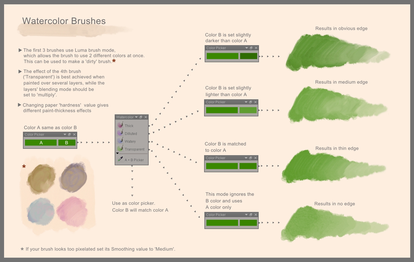

Enfin, la troisième est de modifier le panneau aquarelle crée par Asaf Agranat (Malconning dans le forum) :
http://www.tvpaint.com/forum/viewtopic.php?f=11&t=2663
